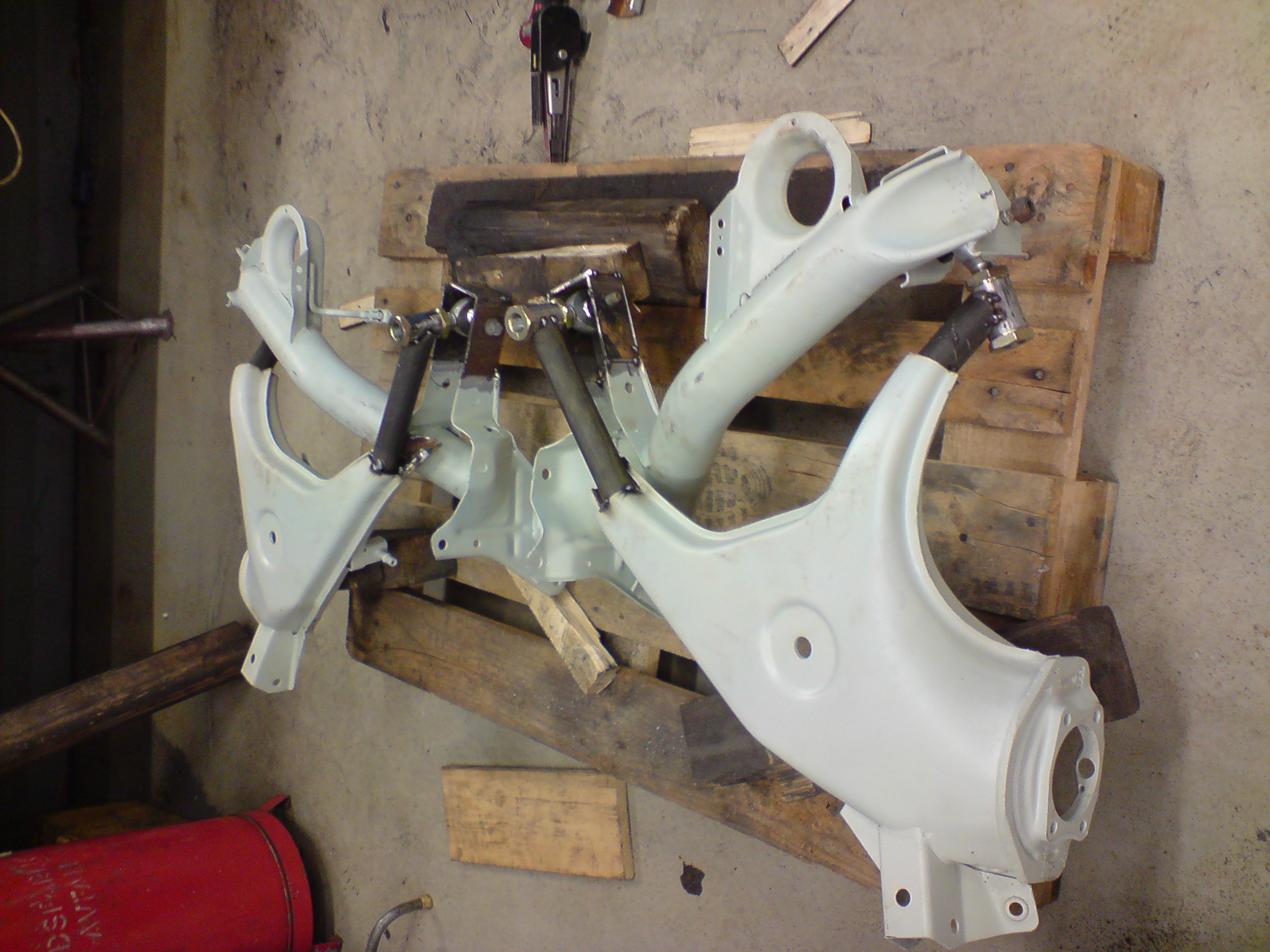

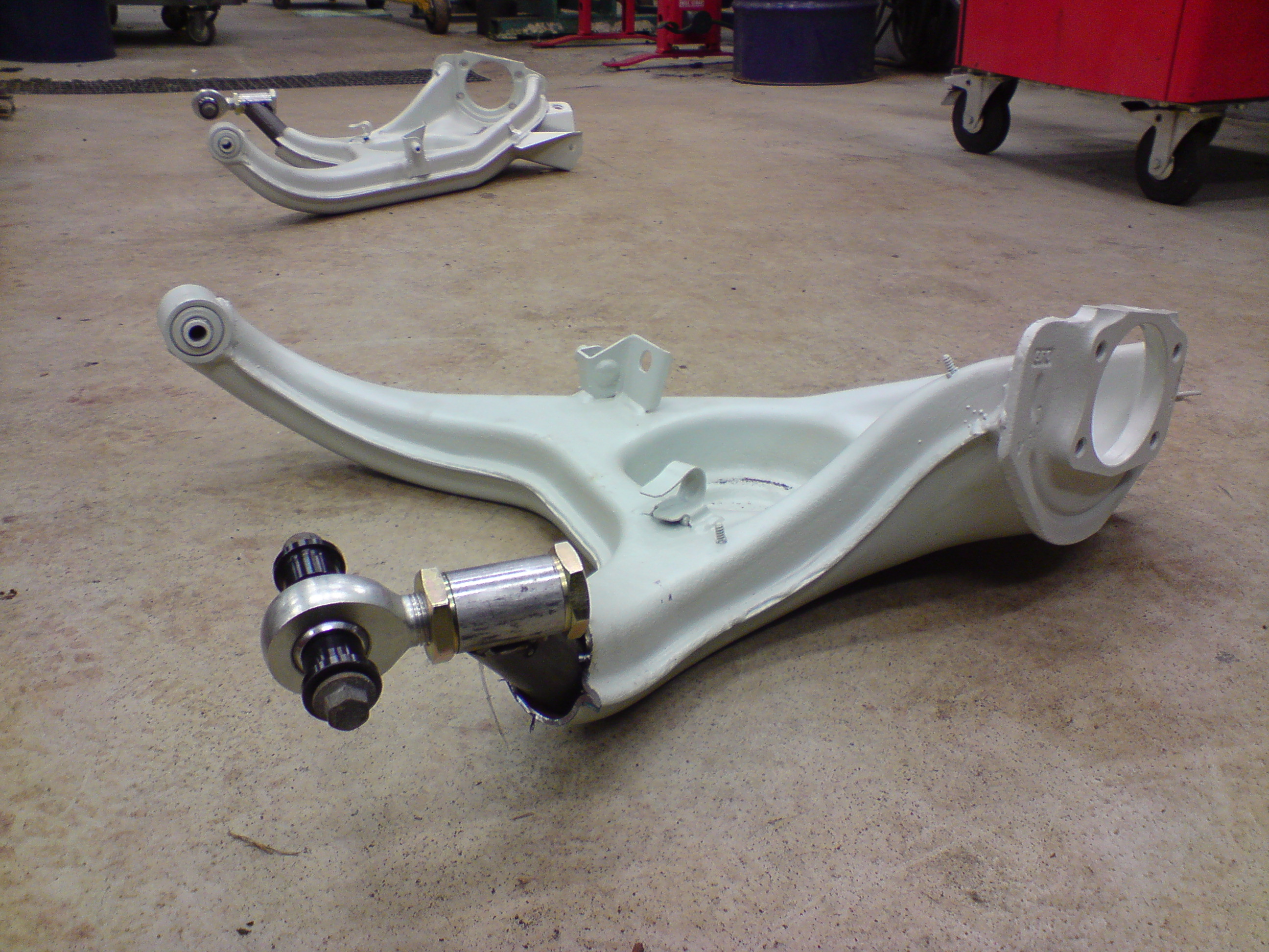

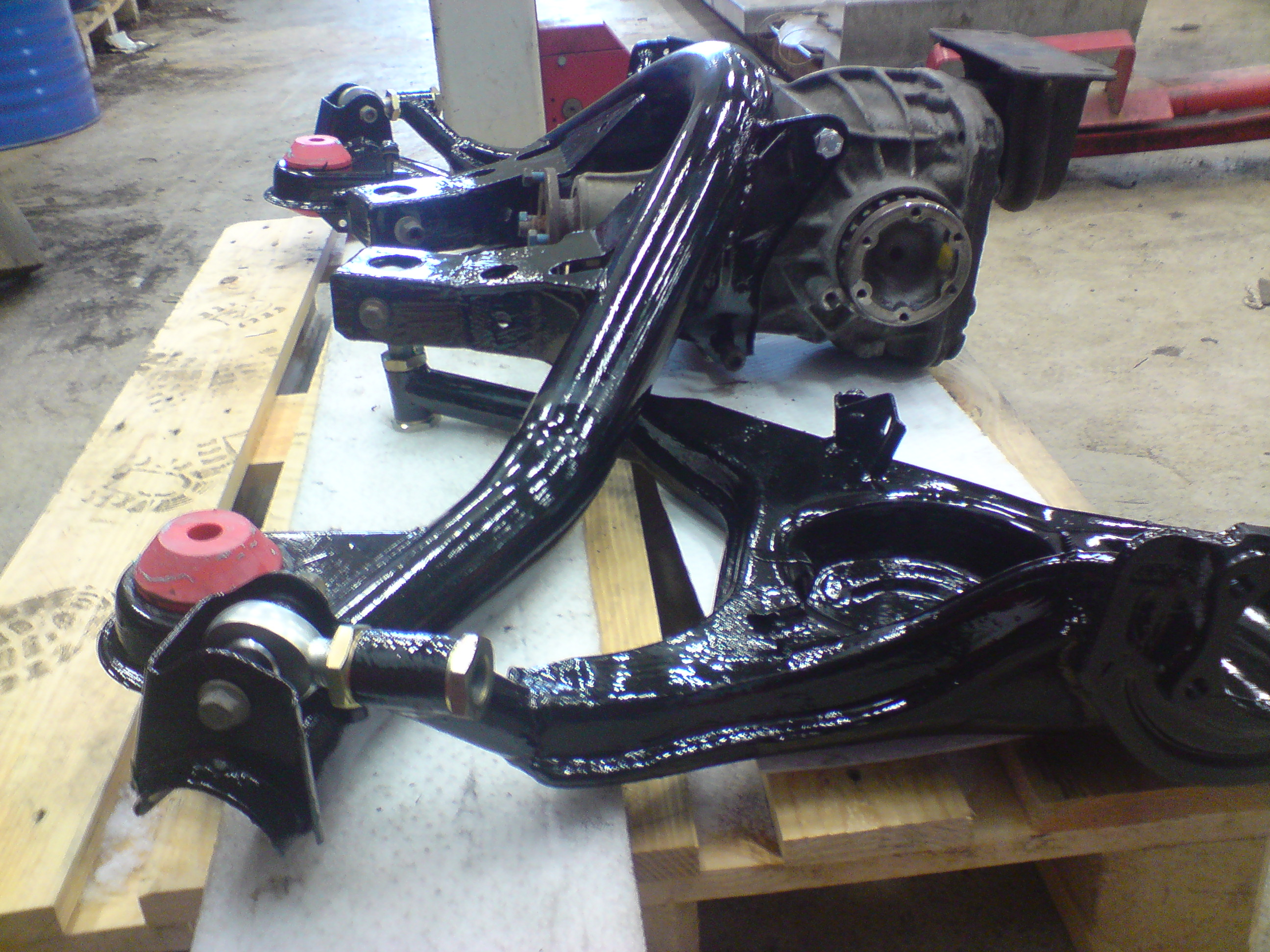

roadrunner Posted November 14, 2011 Posted November 14, 2011 Det er ingen problem å lage ei slik bakstilling sjøl, men kjøp skikkelige dimensjonerte ledd. Det vanskeligeste er å få tak i eller lage justeringshylsa. Ledd og hylser får en kjøpt fra Adrenaline til ca 4000kr. Bruk hydraulikkrør til å bygge om armane og få en som kan sveise gjere jobben skikkelig.Mi bakstilling lagde eg til sjøl. Satte sammen alle delene og punkta dei sammen og fikk en sveiser på eit skipsverft til å sveise resten. Sveiser en dette sjøl med Mig trur eg ein fort kan gå på en smell. Sprekker i sveiser osv... Ledda som er brukte i justerbare bærearmer framme på Sierra tåler ikkje den belastninga som er bak. Skal det brukes foringer i steden for ledd er det lettaste og beste å lage eksentriske bolter og ovale hull.
grcossie Posted November 14, 2011 Posted November 14, 2011 Er ikke lett å få kjøpt noe som helst av Adrenalin lenger, de svarer aldri. Har og prøvd Danny privat, samme der.Laget du denne uten å spenne opp i jigg??

k3nn37 Posted November 14, 2011 Posted November 14, 2011 Et tips. Det beste skal være å ha justering av camber og spissing på indre ledd da det gir enklere og bedre justeringsmuligheter i følge SCS.. dette krever mere forklaring.. jeg klarer ivertfall ikke å se for meg hvordan man skal klare å justere begge de vinklene som går i hver sin rettning på samme ledd..
grcossie Posted November 14, 2011 Posted November 14, 2011 De bruker rose joint på camber justeringa, og avlange hull for spissing justering. Allt på indre feste punkt for bærebroa

roadrunner Posted November 15, 2011 Posted November 15, 2011 (edited) Problemet med camberjusteringa inne er at det bygger veldig mykje nedover. Camberjusteringa blir lavaste punkt under bilen. På min gjorde dei røde traversforingane til at traversen blei flytta ytterligare 2cm ned. Brukte ikkje jig. Men burde ha laga en. Vurdera å lage en bedre versjon av bakstillinga.Gruppe A bakstillingane til Ford hadde lenge kun justering av spissing. Edited November 15, 2011 by roadrunner
Tore_TJ Posted November 15, 2011 Posted November 15, 2011 (edited) Problemet med camberjusteringa inne er at det bygger veldig mykje nedover. Camberjusteringa blir lavaste punkt under bilen. På min gjorde dei røde traversforingane til at traversen blei flytta ytterligare 2cm ned. Brukte ikkje jig. Men burde ha laga en. Vurdera å lage en bedre versjon av bakstillinga.Gruppe A bakstillingane til Ford hadde lenge kun justering av spissing. Pga regler om hvor mye man kunne endre på bilen ja, ikke fordi det var ideelt. Og problemet med standard bakstilling er ikke justeringsmulighetene, men endring av camber og spissing når bilen setter seg. Og jeg lurer på om det ikke var grp.N som kun hadde justering av spissing på standard bakstilling da grpA har justerbar magnesium bakstilling. Edited November 15, 2011 by Tore_TJ

Sapphy Posted November 21, 2011 Posted November 21, 2011 Strutsen i racefix har bygget med M5 diff og brukt eksenterforinger fra e36 til camberjusteringer, så slipper en salt og sandmarinerte uniballs også.
Tore_TJ Posted November 21, 2011 Posted November 21, 2011 Strutsen i racefix har bygget med M5 diff og brukt eksenterforinger fra e36 til camberjusteringer, så slipper en salt og sandmarinerte uniballs også. Greit nok det men forlenger han indre punkt så man blir kvitt det største problemet?
Sapphy Posted November 21, 2011 Posted November 21, 2011 Greit nok det men forlenger han indre punkt så man blir kvitt det største problemet?Selvsagt.

Sapphy Posted November 24, 2011 Posted November 24, 2011 (edited) Ja, men tror ikke det er noen bilder å finne, han er vist ikkje så mediekåt for tiden :-) Men dersom du tar en titt på ei e36 bakstilling tror jeg du for skjønner hvordan disse enkesenterforingene kan brukes i cossiebakstillingen, like enkelt og mer holdbart enn uniballs. Edited November 24, 2011 by Sapphy
grcossie Posted November 24, 2011 Posted November 24, 2011 En kamerat brukte eksenterbolter, slik som Mondeo har bak, med org lager i bruene. Ble strøkent å justere, men selvsagt ikke noe 6graders, som jeg har selv
