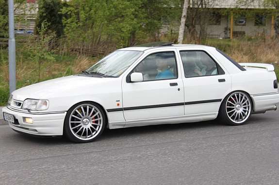

Fakeworth Posted September 29, 2011 Posted September 29, 2011 (edited) Såvidt jeg husker henrik så er du vel rundt 22år Så det er vel derfor coiloverne dine ikke er så stive En av grunnene til at jeg solgte den forrige 2wd'n min var at det var coilovere på den og jeg er 30år Nå har jeg Bilstein dempere og Eibach fjærer med 18" sommerfelger. Høyden er da fin på den syntes jeg Merk dette bilde er tatt av forrige eier og er fullt av fjortiser i bakstetet, men foran er lik høyde som idag, men såklart litt høyere bak..Jeg skal få tatt noen flere egene bilder av bilen på treffet i helga Edited September 29, 2011 by Fakeworth -93 Sierra Cosworth STV 4x4 X: -94 Escort Cosworth HTT, -94 Escort cosworth T-25, -94 Escort cosworth T-34, 4x -90 Sierra 4x4 Cosworth, -91 Sierra Cosworth 2wd, - 89 Sierra Cosworth 2wd, -88 Sierra Cosworth 2wd -91 Scorpio Cosworth
Furre Posted September 29, 2011 Author Posted September 29, 2011 Hmm, sitter å vurderer om jeg skal kjøpe meg bilstein igjen, eller om jeg bare skal bytte fjærer.. Bilen til fakeworth så jo grei ut på høyden:) Hva tror dere jeg kan få for et sett med gaz gold som er brukt lite i 2-3år? 88 Sierra cosworth 2-wd
Fakeworth Posted September 29, 2011 Posted September 29, 2011 Jeg kan ta noen flere ordentlige bilder i helga jeg, så ser du høyden på den da.. -93 Sierra Cosworth STV 4x4 X: -94 Escort Cosworth HTT, -94 Escort cosworth T-25, -94 Escort cosworth T-34, 4x -90 Sierra 4x4 Cosworth, -91 Sierra Cosworth 2wd, - 89 Sierra Cosworth 2wd, -88 Sierra Cosworth 2wd -91 Scorpio Cosworth
