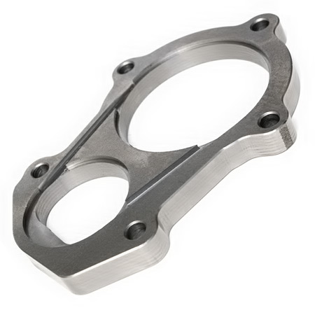

a.nilsen Posted October 22, 2011 Author Share Posted October 22, 2011 Ja gjerne det! Link?? Har med jevne mellomrom sett de men de forsvinner fort... Kjøpte med enn sånn til turbo. Tenkte da å kjøre en 3" downpipe og en 2" og føye de sammen rett før eller etter der det går under bilen.. Tror det skal gå på det berømte håret mtp plassen. Men så tråden til as nå og kan det være lurt å kjøre separate anlegg. Skal lage ny eksostunnell uansett så kunne lagd den ekstra brei så de kunne gått ved siden av hverandre bakover. Evnt en potte hver før bakaksel og en felles med 2x3" inn og 1x3,5" ut med en overgang på 2" røret rett før demperen. Ka dokk tru? '78 Ford Escort Mk2 Gp.2 spec. med YB maskinist Link to comment Share on other sites More sharing options...
