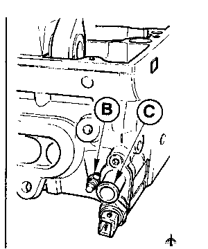

Er nok føleren, ligger i framkant, rett bak/over termostathus.
Sjekk også ledninga, blir fort varmt atme grenrøret.

2wd toppen som har tempgiver der? På min(4x4) er ivertfall begge tempgiverne på førersiden av toppen, i bakkant. Og ikke bruk en tempgiver fra ohc. Den passer, men du vil aldri få den helt opp i driftstemperatur etter den :P

Sikkert pga varmen fra grenrøret giveren ble flytta på 4WD
Sitter 4WD føleren i den plata med Blå sensor?
Jeg kunne tenkt meg å flytta tempsensor dit om det kan løses så enkelt.
Rett på siden og skrudd rett i toppen. Rett under runner nr4. Om spørsmålet hadde kommet opp for 3 uker siden så skulle jeg vist deg med antall skrubbsår hvor trangt det er å skifte den uten å demontere noe :P
Det at tempnåla går rett i toppen kan liksågodt komme av at givern er fysisk skadd. Om innmaten er løsna og på tur ut så går nåla lenger opp, akkurat det samme som om man kortslutter kontakten.

Har røket haugevis av disse følerne. Tåler IKKE mye, så IKKE mist den i bakken når du holder på å montere den! Det er fort gjort når det er såpass trangt der. Da kan den være boss allerede..
Du må ihvertfall bytte den fra undersiden. Bruk liten skralle, eventuelt fastnøkkel med skralle. Funker det ;)
Kjøp ny hos Ford. Den gjorde jeg. Koster ikke mye, men du må vite fargen på føleren. Er noe forskjell der på 2wd og 4wd. Mener 4x4 er svart, og den andre hadde en annen farge.
