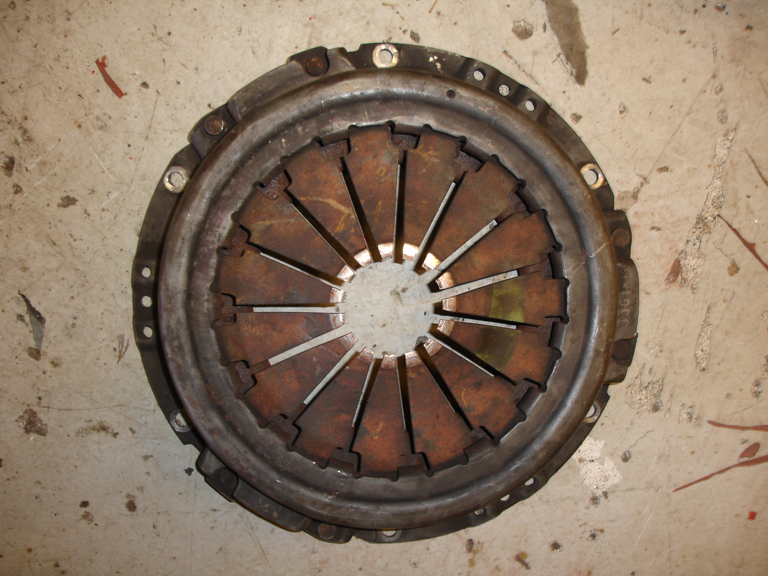

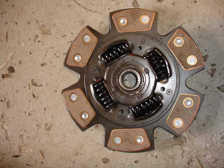

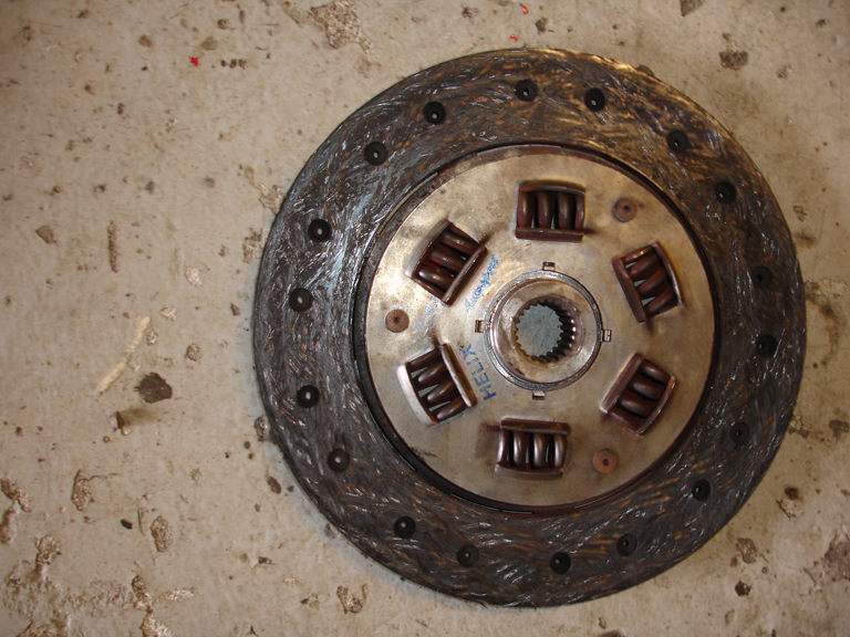

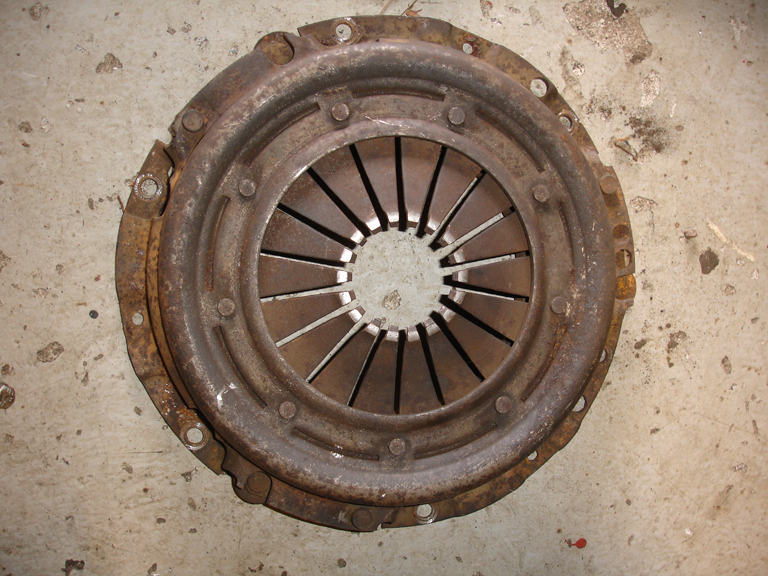

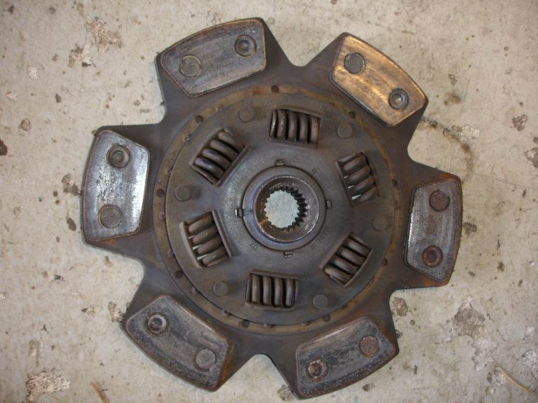

admiralen Posted May 31, 2011 Share Posted May 31, 2011 (edited) Har noen deler og lurer på hva som vil være det beste å gå for (se bilder) når det gjelder clutch, trykkplate og svinghjul. Kom med forslag (skal brukes på en motor med 350-450 hk. Har både 2wd og 4wd svinghjul. Spm. er det kleint å sette en organisk clutch på et 4wd svinghjul som har gått med en 6-pad clutch som har gravd "grop" i svinghjulet? Regner med at det ikke vil gå så bra og at det da er bedre å bruke 6-pad på et svinghjul som allerede har en 6-pad "grop" og den organiske på et svinghjul som har en jevn sliteflate? Er det jeg kan se har jeg en organisk helix clutch fra autosport, vil denne kunne holde bra til 400hk? Noen som kan tolke hva slags oppgradert trykkplate og 6-pad jeg har her? (den ubrukte 6-pad clutchen er fra 909 motorsport og den ene trykkplaten ser std. ut). Den oppgraderte trykkplaten sto på en motor med organisk helix clutch, og den brukte 6-pad clutchen sto på en motor med AP trykkplate. Edited May 31, 2011 by admiralen Link to comment Share on other sites More sharing options...

RS 1000 Posted June 1, 2011 Share Posted June 1, 2011 (edited) Har noen deler og lurer på hva som vil være det beste å gå for (se bilder) når det gjelder clutch, trykkplate og svinghjul. Kom med forslag (skal brukes på en motor med 350-450 hk.Det klart viktigste er det du ikke sier noe om, nemlig selve motoren dvs oppsettet.En clutch "driter" egentlig totalt i HK tallet. Det er NM som er av betydning.En original Cosworthmotor har ca. 310 Nm v/3500 o/min og 220 hk v/6000 Nm. 220 hk v/ 6000 Nm = 260 Nm. Den orignale clutchen tåler således greit 310 Nm, ikke sant? 310 Nm på 14000 o/min = ca. 600 Hk. Hvis du spec. en motor med:1. Lav komp.2. Mild porting.3. En god, kostbar turbo og originale manifolder.4. Hyggelig ladetrykk. Så får du en hardt akselererende bil med nærmere 600 Nm maks moment og 500 Nm på maks effekt. Dette setter store krav til clutchen. Hvis du derimot gjør slik:1. Høy komp.2. Såkalt "grom" race porting.3. Svært grenrør, kjempeturbo og ekstern WG.4. Lavt ladetrykk.Så klarer du deg sannsynligvis med den originale clutchen pga kun moderat dreiemoment. Edited June 1, 2011 by RS 1000 Hovedproblemet med inkompetanse er at innehaveren sjelden er klar over dette selv. Vedkommende fortsetter derfor sitt virke med å ødelegge for alle dem som tar kontakt. Link to comment Share on other sites More sharing options...

admiralen Posted June 1, 2011 Author Share Posted June 1, 2011 (edited) Det klart viktigste er det du ikke sier noe om, nemlig selve motoren dvs oppsettet.En clutch "driter" egentlig totalt i HK tallet. Det er NM som er av betydning.En original Cosworthmotor har ca. 310 Nm v/3500 o/min og 220 hk v/6000 Nm. 220 hk v/ 6000 Nm = 260 Nm. Den orignale clutchen tåler således greit 310 Nm, ikke sant? 310 Nm på 14000 o/min = ca. 600 Hk. Hvis du spec. en motor med:1. Lav komp.2. Mild porting.3. En god, kostbar turbo og originale manifolder.4. Hyggelig ladetrykk. Så får du en hardt akselererende bil med nærmere 600 Nm maks moment og 500 Nm på maks effekt. Dette setter store krav til clutchen. Hvis du derimot gjør slik:1. Høy komp.2. Såkalt "grom" race porting.3. Svært grenrør, kjempeturbo og ekstern WG.4. Lavt ladetrykk.Så klarer du deg sannsynligvis med den originale clutchen pga kun moderat dreiemoment. Spec er h.h.v. Motor 1 7.8 komp Ingen porting Fabrikkny Garrett T34/048 (360 lager) AB07/BD84wd manifoldLadetrykk (1.8-2.0 er planen) Motor 2 7.7 komp 550hk portingEFR med tiden (7064?)AB07/BD84wd manifoldLadetrykk (?) Trenger svinghjul/clutch/trykkplate forslag på disse motorene. De har ikke vært startet ennå. Edited June 1, 2011 by admiralen Link to comment Share on other sites More sharing options...
RS 1000 Posted June 1, 2011 Share Posted June 1, 2011 (edited) Spec er h.h.v. Motor 1 7.8 komp Ingen porting Fabrikkny Garrett T34/048 (360 lager) AB07/BD84wd manifoldLadetrykk (1.8-2.0 er planen) Motor 2 7.7 komp 550hk portingEFR med tiden (7064?)AB07/BD84wd manifoldLadetrykk (?) Trenger svinghjul/clutch/trykkplate forslag på disse motorene. De har ikke vært startet ennå.Det der kommer til å ta i vet du, så jeg hadde nok gjort ett så uvanlig valg som dette:http://www.034motorsport.com/clutches-flywheels-spec-clutches-flywheels-ford-ranger-85-87-29l-sf843f-ford-ranger-85-87-29l-stage-p-16029.htmlSvinghjul kan f.eks ordnes herfra:http://www.tgmotor.se/svanghjul.htm Edited June 1, 2011 by RS 1000 Hovedproblemet med inkompetanse er at innehaveren sjelden er klar over dette selv. Vedkommende fortsetter derfor sitt virke med å ødelegge for alle dem som tar kontakt. Link to comment Share on other sites More sharing options...
armani Posted June 1, 2011 Share Posted June 1, 2011 Må litt over 550nm før Alcon begynner å slure. På den mildeste motoren vil en Alcon / AP racing 6 paddle holde. Det er som RS1000 sier momentet som tar livet av clutch og kasser.EFR turboen vet jeg ikke mye om, har den variabel turbo geometri? Ser den er speca opptil 560hk, og med vtg lader den raskere enn vanlige elendige turboer som E50 - vil anbefale en multiplate clutch isåfall, gjerne 2 plater. Tilton, AP Racing, Quartermaster osv er gode. Det spørs på ladetrykket du skal kjøre på den EFRen. 2wd sierra cosworth Link to comment Share on other sites More sharing options...
admiralen Posted June 1, 2011 Author Share Posted June 1, 2011 (edited) Det der kommer til å ta i vet du, så jeg hadde nok gjort ett så uvanlig valg som dette:http://www.034motorsport.com/clutches-flywheels-spec-clutches-flywheels-ford-ranger-85-87-29l-sf843f-ford-ranger-85-87-29l-stage-p-16029.htmlSvinghjul kan f.eks ordnes herfra:http://www.tgmotor.se/svanghjul.htm Vil ikke organisk helix clutch med forsterket trykkplate holde på motor 1 (350-380hk)? Er et enda lettere svinghjul enn 2wd svinghjulet å foretrekke når bilen skal brukes i gata? Edited June 1, 2011 by admiralen Link to comment Share on other sites More sharing options...

RS 1000 Posted June 1, 2011 Share Posted June 1, 2011 Vil ikke organisk helix clutch med forsterket trykkplate holde på motor 1 (350-380hk)? Er et enda lettere svinghjul enn 2wd svinghjulet å foretrekke når bilen skal brukes i gata?Sannsynligvis jo.Svinghjulsvekt er ett tema som det kan være vanskelig å bli enig om. Det handler i stor grad om personlige preferanser.Personlig ser jeg det slik at en fornuftig Cosworthmotor har ett oppsett likt det du har nevnt her. Fornuftig tilbehør til ett slikt oppsett er, etter mine personlige preferanser, 3,9:1 diff., en svinghjulsvekt på 4,5 - 5 kg og en 228 mm clutch. Andre oppsett og andre folk har andre preferanser. Hovedproblemet med inkompetanse er at innehaveren sjelden er klar over dette selv. Vedkommende fortsetter derfor sitt virke med å ødelegge for alle dem som tar kontakt. Link to comment Share on other sites More sharing options...
