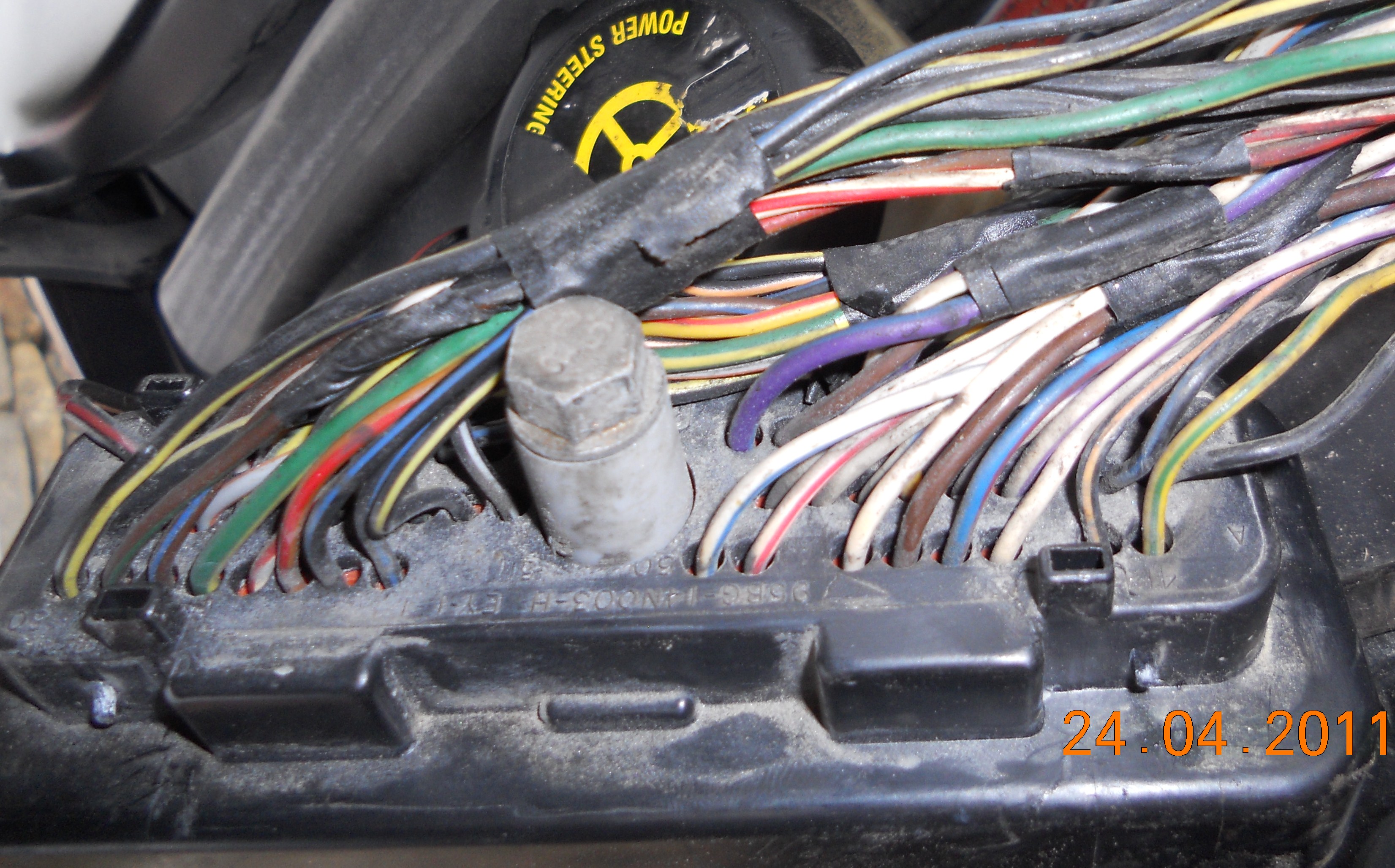

bekkvogn Posted April 24, 2011 Share Posted April 24, 2011 Hei.det er min bil dette gjelder.må bare få takke truckdriver for at han startet denne tråden, og takk til alle som har svart på tråden.bilen er en 95 mondeo 2L zetec 4x4. med abs og antispinn. lednings nettet er ikke likt med andre mondeo`er jeg har klipt ut lednings nett på. feks. pinne 48 på eec-iv er ikke i bruk. flere av de andre ledningene har ikke lik farge som på en eldre modeller.prøvde med en eec-iv fra en 93mod, å da starta ikke bilen. prøvde å koble opp en lysdiode og en bryter slik som det var tipset om her av Bard, men dioden lyste konstant uansett om bryteren var av eller på.dette var på kontakten inne i bilen under rattet.har kun el-skjema fra en haynes bok, og det ser ut som at skjemaet er likt fra 93 til 99 på motorstyringen. Link to comment Share on other sites More sharing options...
Truckdriver Posted April 24, 2011 Author Share Posted April 24, 2011 Jan Frode, har du bilder av det? Hadde faktisk ikke fått med meg at det er en 4x4 Men å kople diode rett på hjernen har du vel ikke prøvd enda? - 98 Pajero 2800 GLS, bruksbil/trekkbil.- 97 V70, x-bruksbil/traktor.- 84 Mod. Sierra GL, X-bruksbil, isbanebil nå, med bakstillinga opphengt i alu foringer og snart NA trimma motor -200 Tahoe 5.3 LT, LPG drift.- Diverse Megasquirt prosjekter.- 87 Sierra sedan Cosworth 4x4, T34 kulelagra hybrid. Har veket til fordel for 98 Mustang SVT Cobra.- Cossie4x4 LE delebil, og annet til salgs.Youtubekanal Link to comment Share on other sites More sharing options...
bekkvogn Posted April 25, 2011 Share Posted April 25, 2011 har ikke prøvd å koble rett på hjernen.prøvde å koble på kontakten inne i bilen,å de 2 ledningene jeg koblet til gikk til pinne 18 og 19 på eec-iv. for å kunne koble på pinne 48 må jeg borre hul i kontakten på eec-iv. den er ikke i bruk som på andre modeller. bildet viser kontakten på bilen min. Link to comment Share on other sites More sharing options...
