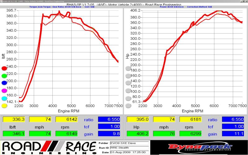

Kverna Posted April 1, 2011 Share Posted April 1, 2011 Ok, for ser andre har veldig hakkete kurver så prøver å lære litt her Feks http://www.roadraceengineering.com/dynapack/dynos/rrestealth/RSR-RRE-wildcard-hp.jpg Min fotoblogg Link to comment Share on other sites More sharing options...
Escort RST WRC Posted April 1, 2011 Author Share Posted April 1, 2011 Ojsann, den var jo veldig hakkete ja Ser faktisk ut som den slurer litt også.Men ser den ble bremset på veldig høy utveksling også, så det kan jo tyde på at noe ikke er helt som det skal være. Men er dessverre litt vaskelig å si eksakt hva som er årsaken på den motoren uten å ha sett de andre kurvene. Kristian Løvland----------1989 Ford Sierra Cosworth 2wd Wolf Prosjekttråd her Link to comment Share on other sites More sharing options...
Kverna Posted April 1, 2011 Share Posted April 1, 2011 Ojsann, den var jo veldig hakkete ja Ser faktisk ut som den slurer litt også.Men ser den ble bremset på veldig høy utveksling også, så det kan jo tyde på at noe ikke er helt som det skal være. Men er dessverre litt vaskelig å si eksakt hva som er årsaken på den motoren uten å ha sett de andre kurvene.Sporer av her nå, men de ligger her: http://www.roadraceengineering.com/dynapack/dynos/rrestealth/Prøver å forstå litt hvordan man leser bremsepapir, men mulig man ikke får lest noe utifra sånne ting Min fotoblogg Link to comment Share on other sites More sharing options...
Escort RST WRC Posted April 1, 2011 Author Share Posted April 1, 2011 Der fant jeg dessverre ikke afr-kurven.Men ser jo også på ladetrykket at det er litt varierende det også. Men når du ser at kurven er på vei ned og til venstre igjen før den fortsetter, da er det noe som ikke stemmer for å si det mildt. Dette betyr at den mister effekt, og hastigheten på navene er på vei ned før den tar seg opp igjen. Kristian Løvland----------1989 Ford Sierra Cosworth 2wd Wolf Prosjekttråd her Link to comment Share on other sites More sharing options...
RS1000 Posted April 2, 2011 Share Posted April 2, 2011 1. Men før pull ble bilen holdt igjen på fullt ladetrykk for å avlese hk/nm på div turtall for å sammenligne med når den ble kjørt i pull. 2. Kjølevannstemp på over 90grader. 3. Det ble kjørt korte pull etter ønske fra bileier. 1. Se her ja. Nå er vi ved sakens kjerne. Det er dette som gjelder som er tallene du må legge ut. Det er tabellene som er gull, ikke kurvene for dem lager man enkelt selv ut fra tallene i tabellene.2. Lagom er best, så det det bør han se på. 3. Det tror jeg på for sånn er det ofte i praksis. Problemet er at resultatet ikke er representativt for motoroppsettet og derfor helt vediløst. Derfor nytter det ikke å gjette heller. Link to comment Share on other sites More sharing options...
Escort RST WRC Posted April 2, 2011 Author Share Posted April 2, 2011 1. Se her ja. Nå er vi ved sakens kjerne. Det er dette som gjelder som er tallene du må legge ut. Det er tabellene som er gull, ikke kurvene for dem lager man enkelt selv ut fra tallene i tabellene.2. Lagom er best, så det det bør han se på. 3. Det tror jeg på for sånn er det ofte i praksis. Problemet er at resultatet ikke er representativt for motoroppsettet og derfor helt vediløst. Derfor nytter det ikke å gjette heller. Ja, den leverer en god del mer når jeg holdt den igjen på turtall, 4000, 4500, 5000, 5500, 6000omdr. enn det den gjorde på slike korte pull. Men den leverer fortsatt ikke mer enn ca 210hk på 4000omdr. Så her er det mer å hente på wg-styring. Mulig lekkasje på wg-spjeld.Noe er vertfall galt, den svarte heller ikke på mer overlapp bl.a.Og med den ladetrykkjusteringen han hadde fikk han ikke til mer enn 1,8bar som peak. Men dette var en veldig god indikasjon på hvordan den oppfører seg, og vi har fått oversikten på hva som må utbedres.Så alt i alt, må vi si oss fornøyd med hva vi har funnet ut så langt Men når ikke ladetrykket var mulig å få bedre kontroll over, så ble det ikke lagt så mye mer tid i bremsingen Siden vi har enkel/gratis tilgang på Dynapacken valgte vi å heller ta det igjen ved en senere anledning når han har fått orden på desse tingene jeg har nevnt over her. Det er forøvrig en org. 2wd motor, med T34.63, 2wd manifold, RS500ic, 3" eksos, 550 Siemens dyser. Kristian Løvland----------1989 Ford Sierra Cosworth 2wd Wolf Prosjekttråd her Link to comment Share on other sites More sharing options...
RS1000 Posted April 2, 2011 Share Posted April 2, 2011 1. Men den leverer fortsatt ikke mer enn 210hk på 4000omdr. 2. Noe er vertfall galt, den svarte heller ikke på mer overlapp bl.a. Men dette var en veldig god indikasjon på hvordan den oppfører seg, og vi har fått oversikten på hva som må utbedres.Så alt i alt, må vi si oss fornøyd med hva vi har funnet ut så langt 3. Det er forøvrig en org. 2wd motor, med T34.63, 2wd manifold, RS500ic, 3" eksos, 550 Siemens dyser.På "pro-ana" svep så ble det da 0,7 BAR ladetrykk og 140 hk ved 4000 o/min og statisk ble det på samme turtall 210 hk og derfor rundt 1,55 BAR ladetrykk? Som du ser er det en bra prestasjon å klare 300 hk på dette turtallet. Nei, ikke nødvendigvis. Det er her til i scandinavia att alle skal ha værst mulige kammer. Gjør du nøyaktig samme øvelsen med T3 turbo så skal du få se noe morsomt.Dette gir verdifull informasjon som også hever kompetansen og derfor forståelsen. Da tipper jeg at maks dreiemoment avgis statisk ved 4500 o/min og med 1,8 BAR og originalt kompresjonsforhold ikke særlig over grønndysesats hvor man "alltid" ser at hk = dreimoment i lb/ft. 330 hk = 330 lb/ft = 448,8 Nm. Link to comment Share on other sites More sharing options...
Escort RST WRC Posted April 2, 2011 Author Share Posted April 2, 2011 På "pro-ana" svep så ble det da 0,7 BAR ladetrykk og 140 hk ved 4000 o/min og statisk ble det på samme turtall 210 hk og derfor rundt 1,55 BAR ladetrykk? Som du ser er det en bra prestasjon å klare 300 hk på dette turtallet. Nei, ikke nødvendigvis. Det er her til i scandinavia att alle skal ha værst mulige kammer. Gjør du nøyaktig samme øvelsen med T3 turbo så skal du få se noe morsomt.Dette gir verdifull informasjon som også hever kompetansen og derfor forståelsen. Da tipper jeg at maks dreiemoment avgis statisk ved 4500 o/min og med 1,8 BAR og originalt kompresjonsforhold ikke særlig over grønndysesats hvor man "alltid" ser at hk = dreimoment i lb/ft. 330 hk = 330 lb/ft = 448,8 Nm. Ja, tror du er ganske i nærheten av riktig ladetrykk på statisk. Muligens noe mindre. Ja, 300hk på 4000omdr. er en god prestasjon, ingen tvil. Men jeg tror det er mulig å forbedre 4000 effekten på denne motoren betraktelig.Vi får se Ja, det er jo sant at behovet for kammer er oftest noe annet enn det som blir valgt.Har ikke prøvd dette med en T3 turbo, men det skal jeg gjøre viss jeg får mulighet en gang Men den responderer aldeles ikke som forventet på forandring på overlapp. Dette er en av grunnene til at jeg har litt tro på problemer med wg-spjeld etc. På statisk ble max moment oppnåd litt over 4500omdr ja, litt over. Kristian Løvland----------1989 Ford Sierra Cosworth 2wd Wolf Prosjekttråd her Link to comment Share on other sites More sharing options...
RS1000 Posted April 2, 2011 Share Posted April 2, 2011 Men den responderer aldeles ikke som forventet på forandring på overlapp. På statisk ble max moment oppnåd litt over 4500omdr ja, litt over.Hva hadde du forventet og hvorfor? Sånn er det alltid med 2 WD manifolden. 4X4 manifolden peaker 1000 o/min tidligere noe som gjør at man da kan velge seg ett større turbinhus som gir lavere baktrykk og høyere toppeffekt. Link to comment Share on other sites More sharing options...
Escort RST WRC Posted April 2, 2011 Author Share Posted April 2, 2011 Jeg hadde forventet en viss forandring til det bedre på momentet med mer overlapp.Det viste INGEN forandring med mer overlapp. Hadde ikke tilgjengelig måleutstyr, så det ble kun målt utifra grademerke på kammene.Men det var ingenting positivt utslag på momentet. Ja, han har en 4x4manifold liggende, og mest sannsynlig et .48hus tilgjengelig også, så det blir nok litt prøving fremover Jeg er vertfall meget fornøyd med karakteren motoren får med 4x4manifold kontra 2wd manifold. Så jeg kunne godt tenkt meg å sett hvordan den hadde blitt med en slik.Men som sagt så er ladetrykksstyring noe av det første som må gjøres noe med. Hvor mye forskjell tror du det vil være på .48hus og .63hus på 4x4manifold? Så sant alt annet er på stell ellers selvfølgelig.Regner med forskjellen vil være større med 2wd manifolden? Eller hva tror du? Kristian Løvland----------1989 Ford Sierra Cosworth 2wd Wolf Prosjekttråd her Link to comment Share on other sites More sharing options...
