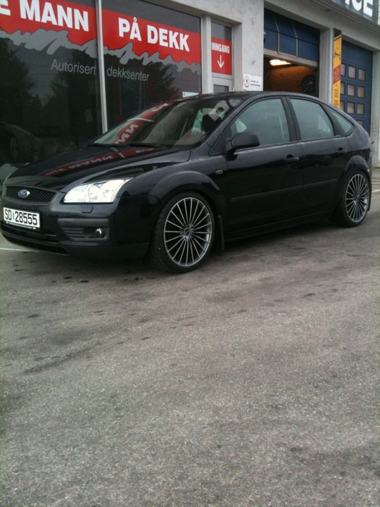

Someone Posted March 26, 2011 Share Posted March 26, 2011 (edited) Har lagt på mine sommerhjul 225/35-19 ET 40. Felgene heter Zito Titan. Ble veldig fornøyd med resultatet. Men som dere ser, så trenger bilen litt senk. Den ble litt for høy for min smak.Jeg tenker 30 mm senk holder. Er det noen med gode tips av fjærer? Og vil dere anbefale å få byttet disse hos merkeverksted, eller er det noen man kan gjøre hjemme i garasjen, så lenge kompetansen er god nok? Normal høyde: Her er den høyden jeg kunne tenkt meg Edited March 27, 2011 by Someone Link to comment Share on other sites More sharing options...
Kristoffer Posted March 26, 2011 Share Posted March 26, 2011 Blei pent med de 19" å hvit bil. Byttet fjærer skal du nok klare selv hjemme vil jeg tro har ikke gjort det selv på focus Signatur kan være på inntil 5 linjer i normal skriftstørrelse, eller bilde/banner-størrelse 100x800 pixler Link to comment Share on other sites More sharing options...

RS|Stian Posted March 26, 2011 Share Posted March 26, 2011 Du får kjøpt senkesett hos Ford som er tilpasset denne bilen, det er også originalt Ford delenummer på det settet. Mener å huske at det senker 30mm foran og bak, merke er H&R. Det er forresten veldig greit å bytte fjærer selv på Focus. FordClubNorway.no Link to comment Share on other sites More sharing options...

Someone Posted March 27, 2011 Author Share Posted March 27, 2011 Du får kjøpt senkesett hos Ford som er tilpasset denne bilen, det er også originalt Ford delenummer på det settet. Mener å huske at det senker 30mm foran og bak, merke er H&R. Det er forresten veldig greit å bytte fjærer selv på Focus. Interessant. Dette skal jeg forhøre meg med forhandleren om. Vet du noe om pris på dette? Link to comment Share on other sites More sharing options...
RS|Stian Posted March 27, 2011 Share Posted March 27, 2011 Interessant. Dette skal jeg forhøre meg med forhandleren om. Vet du noe om pris på dette?Litt usikker men vanligvis pleier et senkesett å koste 2-3000. Jeg tror faktisk ikke man må godkjenne settet i vognkortet siden det er Ford delenummer på det. FordClubNorway.no Link to comment Share on other sites More sharing options...
Bjørn_H Posted March 27, 2011 Share Posted March 27, 2011 Det settet du får kjøpt hos ford med ford delenummer til focus er fra eibach, det senker ca 30mm foran og bak. Uansett om det er fra ford eller ikke, må det til biltilsynet for å godkjennes desverre. Jeg har gjort det på min og det var ingen problem å få det godkjent 88 Sierra Cosworth 2wd Link to comment Share on other sites More sharing options...
fosse Posted March 27, 2011 Share Posted March 27, 2011 Du får kjøpt senkesett hos Ford som er tilpasset denne bilen, det er også originalt Ford delenummer på det settet. Mener å huske at det senker 30mm foran og bak, merke er H&R. Det er forresten veldig greit å bytte fjærer selv på Focus. Ford selger 30mm EIBACH fjærer !Kjøpte mine på Hellanor til en brøkdel av prisen. Monteringen går greit selv men vær obs på fjærbeinstoppene foran som innebærer fjrning av en del plastikk.4-hjuls kontroll er selvsagt et must etterpå. <!--sizeo:2--><span style="font-size:10pt;line-height:100%"><!--/sizeo-->1973 Escort RS2000 Replica<!--sizec--></span><!--/sizec-->2008 Focus 2,0 TDCI Sport1969 Tempo Corvette 290 De Luxe1970 125 Tempo Fighter 230 Link to comment Share on other sites More sharing options...
RS|Stian Posted March 27, 2011 Share Posted March 27, 2011 Var jeg som blingset, beklager det, er selvfølgelig Eibach-fjærer Ford selger. Bjørn_H: Endelig fikk jeg en oppklaring på om settet må godkjennes hos biltilsynet, takker FordClubNorway.no Link to comment Share on other sites More sharing options...
Someone Posted March 27, 2011 Author Share Posted March 27, 2011 Takk for gode tilbakemeldinger her inne. Jeg skal stikke innom forhandler og forhøre meg på pris på dette senkesettet - og eventuelt høre hva de tar for arbeidet med montering. Jeg regner med at siden dette er ett originalt senkesett fra Ford, så blir det neppe noe problemer med å få det godkjent. Hva er det de legger mest vekt på når det gjelder godkjenning? Link to comment Share on other sites More sharing options...
Bjørn_H Posted March 27, 2011 Share Posted March 27, 2011 Du må passe på at du har tuv papirene på fjærene og at du har papirer på 4 hjulskontroll etter senking. 88 Sierra Cosworth 2wd Link to comment Share on other sites More sharing options...
Escort RST WRC Posted March 27, 2011 Share Posted March 27, 2011 Og husk også en bekreftelse fra verkstedet som har tatt hjulstillingskontroll at lysjustering også er utført.Med bixenon er jo ikke dette noe problem, men de krever bekreftelse på at det er i orden. Kristian Løvland----------1989 Ford Sierra Cosworth 2wd Wolf Prosjekttråd her Link to comment Share on other sites More sharing options...
fosse Posted March 28, 2011 Share Posted March 28, 2011 ...og viktigst av alt: delenummer på fjærene SKAL vær leslige når bilen er hos tilsynet for godkjenning. <!--sizeo:2--><span style="font-size:10pt;line-height:100%"><!--/sizeo-->1973 Escort RS2000 Replica<!--sizec--></span><!--/sizec-->2008 Focus 2,0 TDCI Sport1969 Tempo Corvette 290 De Luxe1970 125 Tempo Fighter 230 Link to comment Share on other sites More sharing options...
