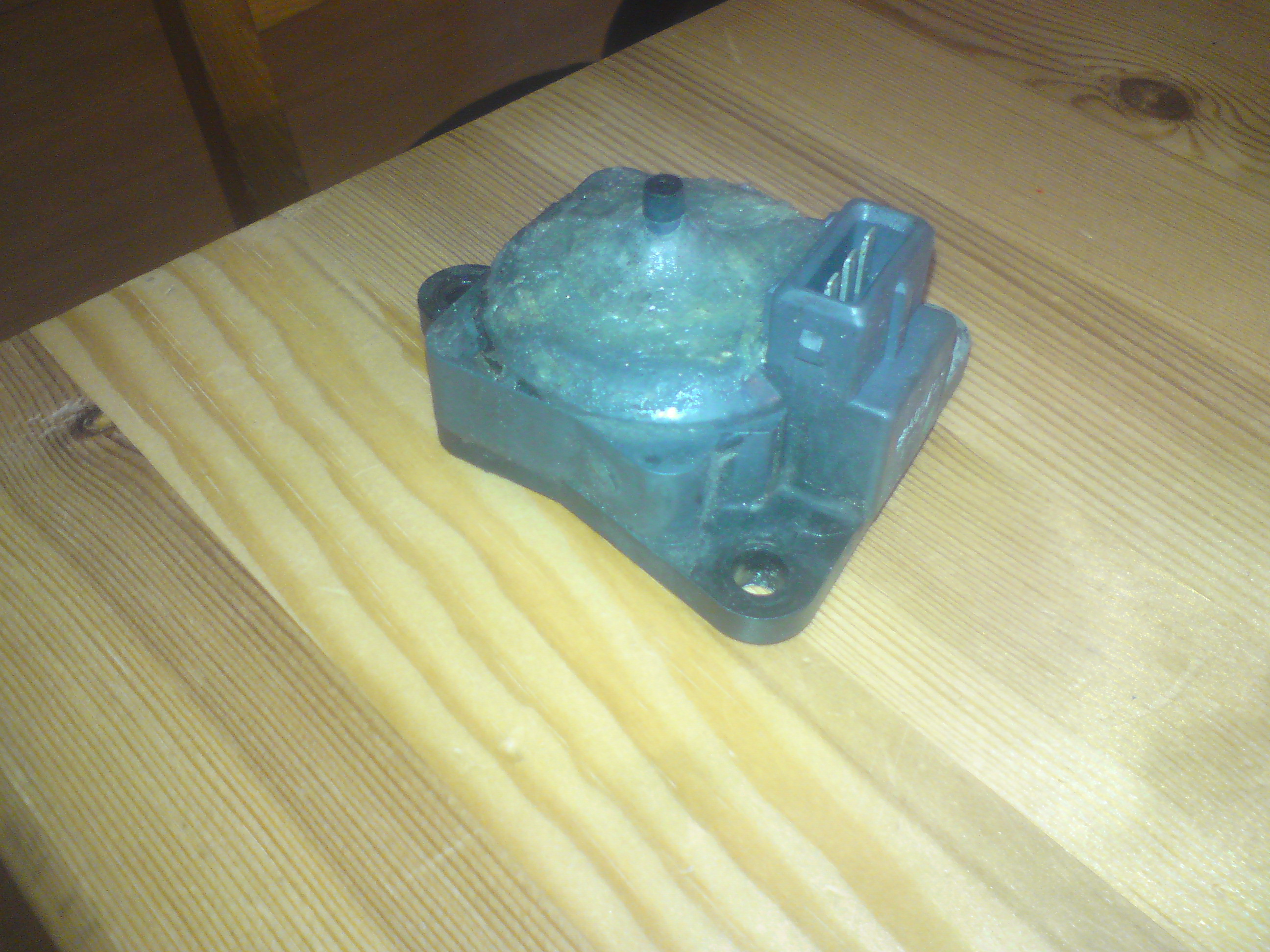

fostad Posted March 31, 2011 Author Share Posted March 31, 2011 (edited) Ville sjekket etter vacum lekasjer ! Startgass er en fin ting høre om den ruser seg opp litt visst du treffer plasser den suger falsk luft Fant ingen lekasje, den er helt grei og bare kruse med, men når trykket begynner og komme går den til 12,9 og så opp til 13,8 og blir der;S tok ut map sensor idag og der ble jeg litt misstenksom! Edited March 31, 2011 by fostad Ford Sierra 2.0 MK1 `85Ford Sierra 4x4 Cosworth limited edition `92Ford Sierra 2.0 DOHC STV `91Ford Sierra 2.0 DOHC 5 dørs `91Finne Fraupompelag Link to comment Share on other sites More sharing options...
fostad Posted March 31, 2011 Author Share Posted March 31, 2011 står SPA05/01 3353 på den, men den ser jo helt herja ut... Ford Sierra 2.0 MK1 `85Ford Sierra 4x4 Cosworth limited edition `92Ford Sierra 2.0 DOHC STV `91Ford Sierra 2.0 DOHC 5 dørs `91Finne Fraupompelag Link to comment Share on other sites More sharing options...
Ron Posted March 31, 2011 Share Posted March 31, 2011 Sier seg selv at den MÅ du kjøpe ny, ska ikke se bortifra at du fant feilen din der. Caution, any attempt to overtake will result in a race! Link to comment Share on other sites More sharing options...
fostad Posted March 31, 2011 Author Share Posted March 31, 2011 Sier seg selv at den MÅ du kjøpe ny, ska ikke se bortifra at du fant feilen din der.hehe ja får vel kjøpe en ny en, så en map sensor kan liksom gjøre bilen helt krako? men helt fin og kjøre rolig med? kjørte rolig hjem ista, og da duret den FINT på tomgang når jeg kom hjem, ingen vibrasjoner eller noe, men om jeg kjører ut et gir eller 3 så står den og jager og hoster etterpå:S Og du Ron, du må gjerne si ifra om du skall noen Km nord en dag og har god tid:) Ford Sierra 2.0 MK1 `85Ford Sierra 4x4 Cosworth limited edition `92Ford Sierra 2.0 DOHC STV `91Ford Sierra 2.0 DOHC 5 dørs `91Finne Fraupompelag Link to comment Share on other sites More sharing options...
a.nilsen Posted April 1, 2011 Share Posted April 1, 2011 Ja. MAP sensoren er jo den mest vitale komponenten til sprutet for å kompansere for ladetrykk/vakum. Den kan lage mange forskjellige problemer, og denne så helt bomba ut og må uansett byttes før du gjør noe mer. '78 Ford Escort Mk2 Gp.2 spec. med YB maskinist Link to comment Share on other sites More sharing options...
LordSnick Posted April 1, 2011 Share Posted April 1, 2011 Typisk jallafiks og lime fast den tuppen og tro at det blir tett for evig. Eneste som funker er og kjøpe en ny. 91' Sierra Cosworth 4x4 Moondust50% eier av en 74' Consul coupe 2.0L med 80 talls hjemmelaget styling i stål. Link to comment Share on other sites More sharing options...
