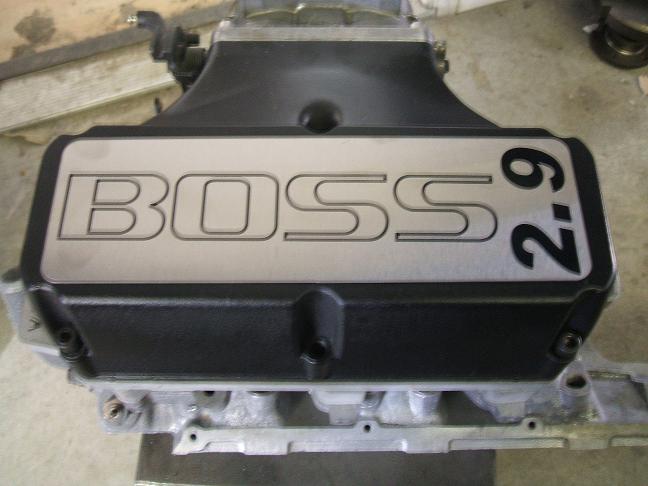

jakob Posted September 6, 2011 Author Posted September 6, 2011 (edited) Plomberinga sitter i denne efi saken som du kaller det Er vel dette som heter plenium / innsug. Der er det en "skillevegg" som deler innsuget i 2 deler. Så med andre ord så får 3 sylindere luft ifra den ene halvdelen og det ene spjellet, og så får dem 3 andre sylinderne luft ifra den andre halvdelen og det andre gass-spjellet. Du må kappe opp dette innsuget og fjerne denne "skilleveggen". Edit: det som du kaller insuget heter vell innsugsmanifold, og så er den saken som sitter oppå der kalt innsug. Edited September 6, 2011 by jakob Ford sierra coupe v6 - Bruksbil/hverdag Ford sierra sedan 2.0 - Restaurerings-prosjekt
RS 1000 Posted September 6, 2011 Posted September 6, 2011 (edited) Når man skrur plenumet ("EFI delen") av fra manifolden, så ser man at kanalene i innsugsmanifolden er mye mindre enn åpningene i pakningene. Dette er ett problem så her må man frem med Dremel eller lignende. Videre er det slik at ett nytt plenum uten skillevegg oppgis til å øke motoreffekten med 20 hk. Jeg mener derfor at det er en god idé å fjerne denne skilleveggen. Ettermarkeds plenum til ca. kr.7500,- : http://www.moranav6racing.com/category.html?CategoryID=38 Staff sitt hjemme-oppgraderte. On 9/6/2011 at 8:15 PM, jakob said: Du må kappe opp dette innsuget og fjerne denne "skilleveggen".Hvis man tar en vinkelkutter og sliper ett bredt spor langs midten, ovenfra og ned så sliper man også bort skilleveggen samtidig, ikke sant? Dette er lett å sveise i eller tette/lime/fuge med kjemisk metallepoxy eller lignende også. Edited September 6, 2011 by RS 1000 Hovedproblemet med inkompetanse er at innehaveren sjelden er klar over dette selv. Vedkommende fortsetter derfor sitt virke med å ødelegge for alle dem som tar kontakt.
jakob Posted September 6, 2011 Author Posted September 6, 2011 Joda, om du kutter overfra og rett ned så går det, men eg kappet det helt opp og slipet det glatt og fint itillegg Ford sierra coupe v6 - Bruksbil/hverdag Ford sierra sedan 2.0 - Restaurerings-prosjekt
Maarius Posted September 6, 2011 Posted September 6, 2011 (edited) Jeg har jo et slikt ekstra plenum liggende, så da får jeg bare skjære det opp og få en kamerat til å tig'e det sammen igjen. Og dremel på kanalene i innsugsmanifolden.Det er oppskrifta forstår jeg! Litt usikker på kuttinga egentlig, forstod ikke helt dette: "Hvis man tar en vinkelkutter og sliper ett bredt spor langs midten, ovenfra og ned så sliper man også bort skilleveggen samtidig, ikke sant? Dette er lett å sveise i eller tette/lime/fuge med kjemisk metallepoxy eller lignende også" Mulig jeg er treig... Edited September 6, 2011 by Maarius
jakob Posted September 7, 2011 Author Posted September 7, 2011 (edited) Vist du ser innsuget RETT OVENIFRA, så vil "skilleveggen/plomberinga" ligge MITT i innsuget på langs. Skilleveggen går ifra bak på innsuget og frem til spjella. Denne veggen må fjernes slik at alle sylinderne får luft ifra HELE innsuget. Dette skal da gi motoren noen ekstra hk Edit: Slik ligger skilleveggen/plomberinga. Edited September 7, 2011 by jakob Ford sierra coupe v6 - Bruksbil/hverdag Ford sierra sedan 2.0 - Restaurerings-prosjekt
