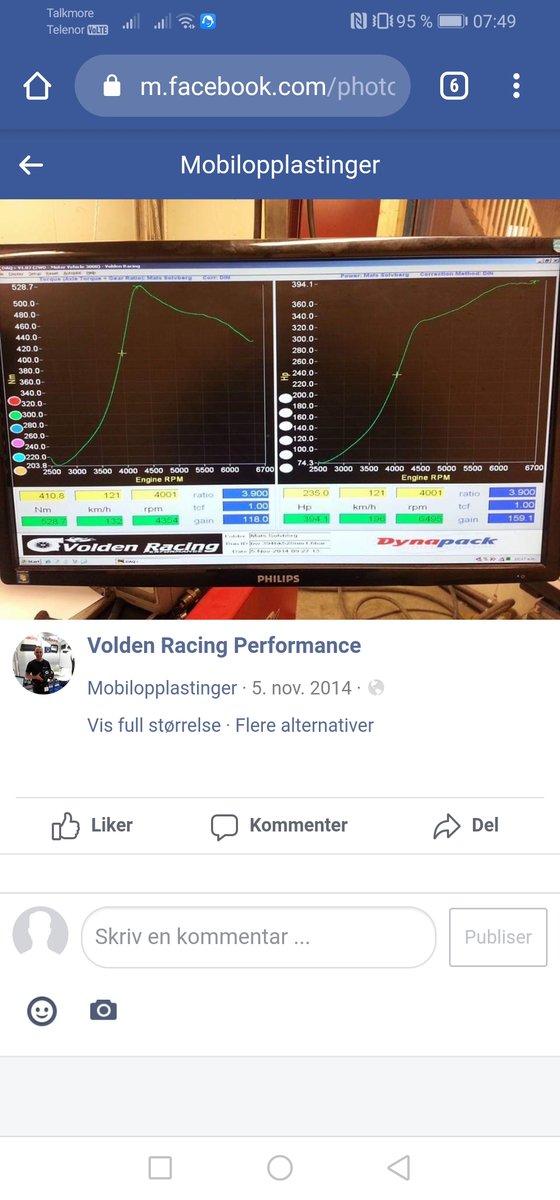

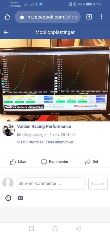

arreis 78 Posted October 17, 2020 Posted October 17, 2020 (edited) Fant noe fra bildearkivet som jeg har hatt liggende en stund. EFR7064, med BD8 innsug og eksoskam. Mener det var 2wd eksosmanifold og muligens orginalt innsug. Samme år som Øystein sin ble mappet faktisk. Ikke helt rått resultat, får vel kanskje en bekreftelse på at BD8 innsugskam som struper bunndrag og respons? Usikker på valg av intercooler. Skal være mappet på 98 oktan. 3,91 utveksling. 235 hk og 410Nm ved 4000 o/min Edited October 17, 2020 by arreis 78
RS 1000 Posted October 17, 2020 Posted October 17, 2020 Han har byttet til 3,91:1 diff og da er det resultatet der egentlig greit. Bilen er nok velfungerende og god den. Det å klare 300 hk på 4000 o/min. er en utfordring man med fordel kan og bör strekke seg etter, men det er langt fra ett enkelt mål å nå. Husk: "Hvis det var enkelt, hadde alle hatt godt resultat." Hovedproblemet med inkompetanse er at innehaveren sjelden er klar over dette selv. Vedkommende fortsetter derfor sitt virke med å ødelegge for alle dem som tar kontakt.
as. Posted October 17, 2020 Posted October 17, 2020 Nå må vi ikke sammenligne epler og pærer her, Volden bruker vel oftest 600rpm/sek. når han legger ut effekt grafene. Om det hadde blitt brukt 400rpm/sek. Ville nok effekten på 4000rpm vært noe høyere, og kanskje sammenlignbar med andre dyno resultater bremset på 400rpm/sek.
RS 1000 Posted October 17, 2020 Posted October 17, 2020 (edited) Du har helt klart ett godt poeng, men vi må jo forholde oss til de faktaopplysningene som vi har tilgang til. Jo flere som har dynoutstyr jo flere personlige preferanser og varianter er det å forholde seg til. På generelt grunnlag er det slik at jo kvikkere turboen spooler, jo tyngre man belaster motoren, jo brattere stiger kurvene opp mot maks ladetrykk og maks dreiemoment, og knekken rundt maks dreiemoment blir som en veldig knapp og tydelig vinkel. På generelt grunnlag har vi sett gjentatt ganger at de originale EFR turbinhusene er alt for store til at EFR7064 turboen får fremvist potensialet sitt på en helt vanlig 2,0L motor. Jeg tenker at det er hovedgrunnen til at akkurat EFR7064 aldri ble en stor suksess ute på det åpne markedet. Selgerne pusher heller andre EFR turboer som har betydelig mindre turbinhus. Tenker da på turboer som EFR6758 og EFR7163. Husk at EFR7064 har 52 mm inducer, EFR6758 har 54 mm inducer og at EFR7163 har hele 57 mm inducer. Det er det samme som EFR7670. EFR7064 har altså ett hav av potensiale på lave turtall som aldri blir realisert fordi turboen er fullstendig sabotert av turbinhus med "1000 hp" potensiale. Her ser man problemet helt tydelig. https://www.perrin.com/blog/post/borg-warner-efr-7163-test-and-tune Edited October 17, 2020 by RS 1000 Hovedproblemet med inkompetanse er at innehaveren sjelden er klar over dette selv. Vedkommende fortsetter derfor sitt virke med å ødelegge for alle dem som tar kontakt.
arreis 78 Posted October 17, 2020 Posted October 17, 2020 (edited) 5 timer siden, as. skrev: Nå må vi ikke sammenligne epler og pærer her, Volden bruker vel oftest 600rpm/sek. når han legger ut effekt grafene. Om det hadde blitt brukt 400rpm/sek. Ville nok effekten på 4000rpm vært noe høyere, og kanskje sammenlignbar med andre dyno resultater bremset på 400rpm/sek. Lærerikt å dele erfaringer her, derfor jeg byr opp til en liten diskusjon. Jeg har jo erfaring med begge deler da, siden jeg har bremset både hos Volden og RS Tuning Bergen. Jeg har klart over 300 ærlige hk på 4000 o/min begge steder, så har da klart det både på 600 rpm/sek (303 hk) og (310 hk) 450 rpm/sek belastning. Den store hovedsakelig forskjellen fra 2018 hos Volden til når jeg bremset i år, i Bergen, var med et annet kompressorhjul og med en bedre ladetrykkstyring. Siden du har ganske mye erfaring med Cosworth, tror du at det vil være forskjell på holdbarhet i forhold fra 600 rpm/sek mot 450 rpm/sek? Jeg tenker på forholdet temperatur vs tenningsbank? Edited October 17, 2020 by arreis 78
as. Posted October 17, 2020 Posted October 17, 2020 Alle seriøse tunere som justerer motorer i bremserulle/benk, belaster/holder igjen motoren på mange forskjellige turtall i prosessen, og belaster motoren maksimalt for å kunne justere denne så den blir holdbar. De "gromeste" bremsepapirene man har sett er oftest et resultat av at man simulerer en effektkurve utifra makseffekt man oppnår på de forskjellige turtall motoren blir holdt igjen på, dette er absolutt riktige tall og ikke feil måte å gjøre det på. Men når vi sammenligner effektkurver bremset med forskjellige rpm/sek. Kan forskjellen bli ganske stor, særlig hvor tidlig effekten kommer, når turtallet øker saktere får turboen bedre tid til å spole opp og effekten på eksempelvis 4000rpm. Ser mye bedre ut. Så om effektkurven er bremset på 450rpm/sek eller 600 burte ikke bety noe for holdbarheten.
arreis 78 Posted October 18, 2020 Posted October 18, 2020 9 timer siden, as. skrev: Men når vi sammenligner effektkurver bremset med forskjellige rpm/sek. Kan forskjellen bli ganske stor, særlig hvor tidlig effekten kommer, når turtallet øker saktere får turboen bedre tid til å spole opp og effekten på eksempelvis 4000rpm Ja, nå sammenlignet jeg to forskjellige rpm/sek tilfeller og de kan jo sammenlignes ganske godt. Effekten kommer så å si helt likt, den er ikke noe tidligere ute med 450 rpm/sek belastning. Dette er på svep. Jeg var bare nysgjerrig om det var fler her inne som har erfaring med EFR. Du har ikke prøvd disse turboene selv vel?
as. Posted October 18, 2020 Posted October 18, 2020 Har ikke noen erfaringer med efr på egen motor selv nei, mitt engasjement i tråden her er hovedsakelig å opplyse om at det er viktig å vite hvordan bremsepapirene er "produsert" før man sammenligner disse.
