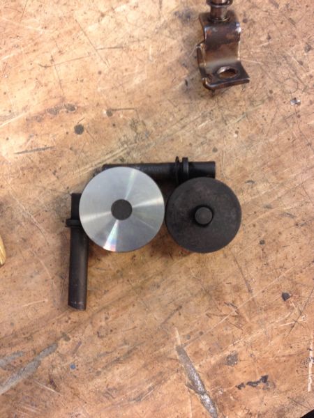

as. Posted October 20, 2017 Posted October 20, 2017 Og utviklingen går sin gang. Det er med stor glede jeg kan dele denne nyheten: Hentet herfra: https://www.facebook.com/SvenskTurboService/posts/1105936572874286?comment_id=1105966219537988&reply_comment_id=1107387106062566¬if_id=1508482862220786¬if_t=feed_comment_replysynd om de bare leverer det eksoshuset det er bilde av med intern wastegate, i mine øyne det dårligste t3 eksoshus man får tak i. (Måtte portene sinnsykt mye i ett slikt inn mot wastegate ventil for og få en b23 med gt3076 til og lade under 1,4bar uten acturator kobbelet)
RS 1000 Posted October 21, 2017 Posted October 21, 2017 (edited) synd om de bare leverer det eksoshuset det er bilde av med intern wastegate, i mine øyne det dårligste t3 eksoshus man får tak i. (Måtte portene sinnsykt mye i ett slikt inn mot wastegate ventil for og få en b23 med gt3076 til og lade under 1,4bar uten acturator kobbelet)Har tenkt det samme som deg, men ting kan endre seg. Saken er at T3 husene ble designet for Diesel motorer som pga lav eksostemp. må gå med höyt baktrykk for at turbinen skal klare å hente nok energi fra eksosen til å drive kompressoren. Det höye baktrykket komprimerer eksosen så tett at wg kapasiteten MÅ väre liten for at ladetrykket skal holdes oppe. Folk som monterer Holset turboer på bensinmotorer sliter med nöyaktig det samme boost creep problemet. Det löses slik: Ser vi på Cosworth / Lancia / Lotus T3 turbinhuset så har dette en betydelig större wg klaff og hullet under wg klaffen er også större da det er designet for bensinmotorer med höye eksostemperaturer og lave baktrykk. Utviklingen har gått sin gang og de gamle T3-serie turbinhjulene er ganske dårlige i forhold til nyere turbinhjul som har höyere virkningsgrad og höyere effektivitet, noe som reduserer baktrykket ytterligere. Man kan tenke seg at en B23 motor har en eksospuls på 579 ccm som er relativt stort. Dette öker kravet til peakflödet til hele turbinen i forhold til en motor med f.eks. 500 ccm eksospulser. Når man så velger en turbo med 76 mm kompressorhjul og kombinerer det med 60 mm turbinhjul så reduseres turbinkapasiteten. Eier og tuner justerer til de oppnår önsket ladetrykk, men pga stort kompressorhjul med lavt turtall så begrenser man også turtallet på 60 mm turbinhjulet. Teorien er at dette kunstig lave turbinhjulturtallet gjör at man må sende en strörre mengde eksos gjennom wg. enn når man kjörer en mer korrekt turbo. GT3076 har som nevnt tallene 7660 mm stordiametre. EFR har f.eks 7670, en betydelig forskjell. Det underlige er at folk etterhvert ikke har valgt å lage noen baklokk med wg klaff i Cosworth störrelse med matchende hull i turbinhuset.Man må altså gjöre det selv. Ser man på ett löst T3 hus og fokuserer på minimumsavstanden mellom turbinhuset og turbinhjulet (den såkalte tungen) så ser man at dette huset er uvanlig godt tilpasset ett turbinhjul med 59 - 64 mm stordiameter. Fra 1:58 til 3:10 her: Jeg ser frem til den dagen noen dynotester en og samme motor med en turbo som har fra 60 mm til maks 70 mm turbinhjul, hvor man kun bytter fra ett moderne turbinhus til ett gammelt T3-serie turbinhus. For öyeblikket har jeg troen og har derfor endret oppfatning om disse gamle turbinhusene, men de WG husene som vanligvis brukes, DE direkte grusomme og det finnes så vidt jeg kjenner til dessverre kun ett eneste unntak, dette: Som vi ser har de "glemt" å stöpe inn en skillevegg som hindrer wg eksos i å forstyrre turbineksosen ut fra turbinhjulet. En slik vegg ville ledet wg-eksosen i nöyaktig samme retning som turbineksosen, mot downpipen. De vanlige T3 wg lokkene sender wg eksosen opp som en rett vegg, 90 grader fremfor turbineksosen. En helt vanvittig idé. Det er derfor enkelt å väre enig med dem som mener at Escort Cosworth turbinhuset er det man bör velge å bruke hvis mulig. Edited October 23, 2017 by RS 1000 1 Hovedproblemet med inkompetanse er at innehaveren sjelden er klar over dette selv. Vedkommende fortsetter derfor sitt virke med å ødelegge for alle dem som tar kontakt.
as. Posted October 21, 2017 Posted October 21, 2017 Rs1000: Enig med deg.Utfordringen med eksoshuset jeg portet hvar ikke ventilens størrelse, men att eksosen måtte svinge 90 grader rundt ett vinkel rett hjørne for og "finne" wastegate ventilen. Den turboen hadde v-bånds baklokket du viser bilde av i posten din.
RS 1000 Posted October 22, 2017 Posted October 22, 2017 (edited) Akkurat.Når turbinhusene sprekker så er det alltid rundt slike 90 graders hjörner med nesten knivkvasse kanter. Bör alltid portes og avrundes ja. Etterhvert som man har blitt eldre har innstillingen endret seg. I yngre år hadde man norsk / europeisk innstilling hvor man mente at nye deler var monteringsklare og tok det som en selvfölge. Man löftet delen ut av pakken, tok den med bort til bilen eller motoren og skrudde den rett på. Sånn var det vel også för i tiden. Nå for tiden ser det ut til at det er sjelden at dette er en god lösning. Nå kjöper man den delen som har det potensiale man önsker, man åpner pakken, löfter ut delen, demonterer så langt det går, kvalitetssikrer det hele, setter den sammen igjen og först da er den monteringsklar. Gjelder turboer, forgassere, oljepumper, innsugsmanifolder, topplokk osv. Topplokk er forresten blitt helt vanvittig, her bör / må man ALDRI kjöpe noe som er montert, men kjöpe alt i löse deler og velge de delene man önsker å bruke og som er korrekt. Tenker da på ventiler, ventilfjärer, brikker, låser og andre detaljer. Alt i dag handler dessverre om penger i enda större grad enn för. Produsentene sparer penger overalt og de bruker ikke tid på noe som ikke er helt NÖDVENDIG - og dette ordet kunne med fordel värt definert på en enda tydeligere måte. Tenk på kinadeler - tenker svindlerene at er det nödvendig at disse har noen funksjon utover at de blir solgt? Må de ha en nytteverdi for kjöperen? Det virker ikke alltid slik og denne innstillingen virker å bre om seg. Edited November 17, 2017 by RS 1000 1 Hovedproblemet med inkompetanse er at innehaveren sjelden er klar over dette selv. Vedkommende fortsetter derfor sitt virke med å ødelegge for alle dem som tar kontakt.
