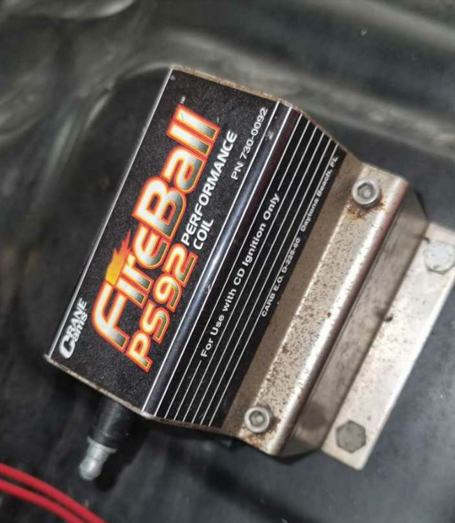

RS 1000 Posted November 14, 2024 Posted November 14, 2024 (edited) I tilfellet noen her inne ikke vil la sjansen glippe. Facebook Legg merke til coilen, CD igniton ONLY. Edited November 14, 2024 by RS 1000 Hovedproblemet med inkompetanse er at innehaveren sjelden er klar over dette selv. Vedkommende fortsetter derfor sitt virke med å ødelegge for alle dem som tar kontakt.

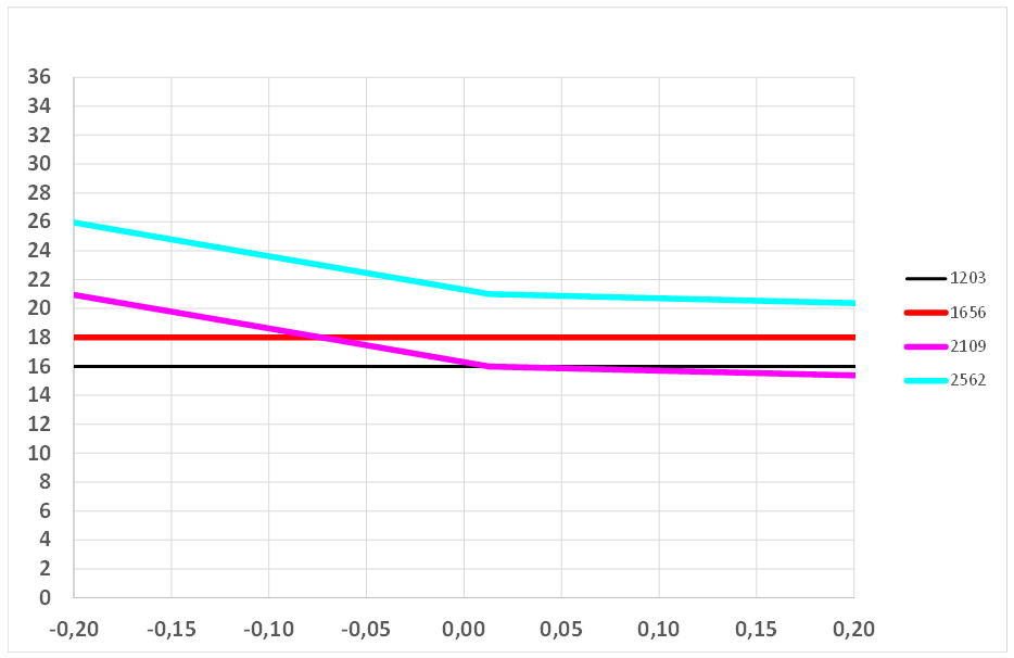

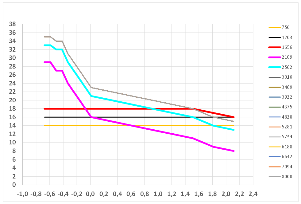

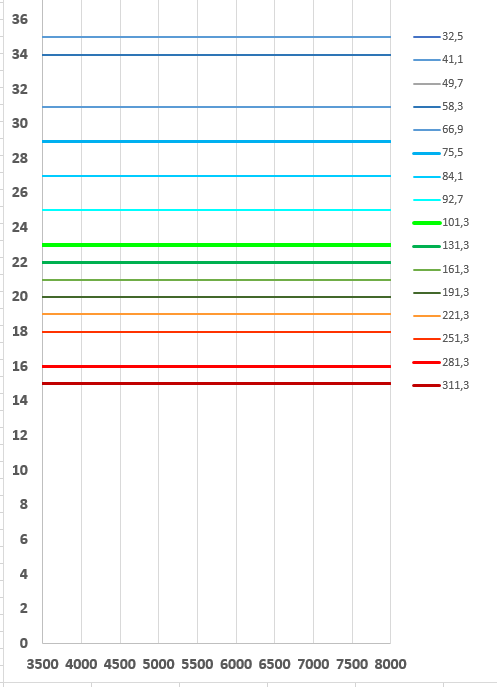

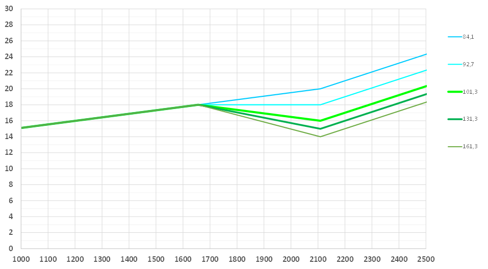

RS 1000 Posted November 15, 2024 Posted November 15, 2024 (edited) Så er det jo slik at ingenting øker forbruket så effektivt som bruk av høyere turtall enn det som er STRENGT nødvendig. (Selv en Sierra 2,9 4x4 går på 0,99 l/min som bruksbil i praksis dersom turtallet holdes mellom tomgang og 1500 o/min. ;)) Her tenningskartet over her begrenset til de turtallene og MAP trykkene som er aktuelle for minimalt forbruk. Edited November 15, 2024 by RS 1000 Hovedproblemet med inkompetanse er at innehaveren sjelden er klar over dette selv. Vedkommende fortsetter derfor sitt virke med å ødelegge for alle dem som tar kontakt.
RS 1000 Posted November 15, 2024 Posted November 15, 2024 (edited) Her en annen fremstilling av tenningskartet: Manifoldtrykk på vannrett akse og tenningstidspunkt på loddrett akse. Rosa linje viser hvordan tenningen varierer med manifold trykket når turtallet er stabilt på 2109 o/min. Begrenset til den delen som er aktuell for lavforbruks kjøring: Her ser vi at hvis man gir nok gass på 1203 o/min. til at ladetrykksmåleren viser 0, så får motoren 16 grader tenning. Turtallet øker til 1656 og motoren får 18 grader tenning. Turtallet øker videre til 2109 o/min. og da får motoren 16 grader tenning. Så øker turtallet videre til 2562 o/min. og motoren får 21 grader tenning. Om dette er nok til at en Cosworthmotor med blanding på lambda 1,1 gir maksimalt dreiemoment er noe man finne ut i en Dynapack. e.l. Edited November 15, 2024 by RS 1000 Hovedproblemet med inkompetanse er at innehaveren sjelden er klar over dette selv. Vedkommende fortsetter derfor sitt virke med å ødelegge for alle dem som tar kontakt.

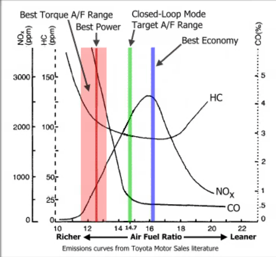

Sierrakaren Posted November 15, 2024 Posted November 15, 2024 Er vell ikkje optimalt kanskje. Men er ikkje det når afr er på 14.7 bensinen brenner varmest? Det er vell det som er beregningen og standarden sett etter det? Nåverende biler: 91 Ford Sierra stv doch 90 Ford Sierra Cosworth 4x4 09 Ford mondeo duratec
RS 1000 Posted November 17, 2024 Posted November 17, 2024 (edited) Neida, 14,7 er for katalysatoren sin del. Når temperaturen øker, da øker også NOX, og det er derfor vi har EGR greiene. Her er noe info. Edited November 19, 2024 by RS 1000 Hovedproblemet med inkompetanse er at innehaveren sjelden er klar over dette selv. Vedkommende fortsetter derfor sitt virke med å ødelegge for alle dem som tar kontakt.
