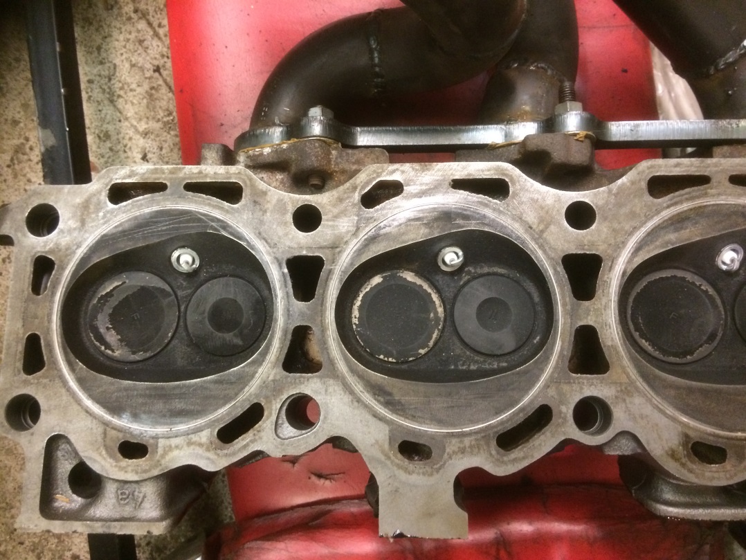

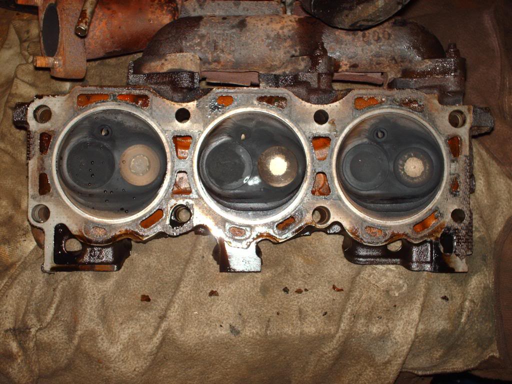

Slåstad RS Posted March 13, 2017 Share Posted March 13, 2017 Værsågod. Det der er 2,9 topper ja. Sjekk den heller uvanlige tennpluggplasseringen og tennpluggvinkelen. Dette er samme type topper som TurboTechnics brukte på The Minker car. Vet du noe mer om dette? Står 89 på støpenummer på dem. Har bilde av TT topper og originale her: Aldri noe godt uten at det er galt for noe. Link to comment Share on other sites More sharing options...
RS 1000 Posted March 14, 2017 Author Share Posted March 14, 2017 (edited) Bare at det finnes minst to forskjellige typer topplokk tl 2,9 motorene. Den ene typen er til HC motoren og den andre er til MC motoren. Ta følgende med en klype salt da det hentes fra hukommelsen, men HC motoren er visst High compression, har høyest kompresjonsforhold, 2,4 kamaksligen, ingen katalysator og gir høyest effekt. MC motoren har kam med overdrevet durasjon for å redusere kompresjonstrykket for å unngå tenningsbank på 95 blyfri, og når denne står i Scoripo så har den det værste eksosanlegget jeg har sett. Ang. bildene her så kan det med fordel påpekes to ting. 1. Med utgangspunkt midt mellom ventilene, se mellom kl. ca. 9 og 11 på TT toppene. Her er det åpnet opp maksimalt for minimal restriksjon av turbokomprimert og ergo tett og tung innkommende friskluft. Sammenligne med bildet til høyre. 2. Se også mellom kl 4 og kl. 8. Her er det maskinert inn ett spor som har redusert squishfalten BETYDELIG! for turbobruk.. Så vidt jeg vet har de nyere toppene ett maskinert kvaderat under tårnene til vippearmakslingen. Dette er de mest solide. Eldre topper har noe i retning av en oval her og disse sprekker visstnok lettere enn de nyere. Edited March 14, 2017 by RS 1000 1 Hovedproblemet med inkompetanse er at innehaveren sjelden er klar over dette selv. Vedkommende fortsetter derfor sitt virke med å ødelegge for alle dem som tar kontakt. Link to comment Share on other sites More sharing options...

Cossen Posted July 26, 2021 Share Posted July 26, 2021 (edited) 14 hours ago, RS 1000 said: Dette er ett problem som bør korrigeres: Du finner flere bilder her: Overgang oljepumpe til motorblokk? Hmm, jeg tror det blir vanskelig å gjøre noe med det før jeg deler motoren helt Motoren blir ikke ombygget enda, pga min manglende erfaring blir jeg å kjøre lett trykk på original motor i første omgang for å få litt erfaring på ryggen😃 13 hours ago, Slåstad RS said: Helt urørt motor ja. Hadde ikke av toppdeksler en gang, bare skrudde på turboer og har kjørt siden. Som sagt tidligere, se nøye på strammeskinner til kamkjede. Ofte faller det rester av dem ned i bunnpanna. Topp! Blir å sjekke over motor(toppdeksler og bunnpanne) register skal være nytt i følge forrige eier. Det skal også være bob kammer på den, hvordan egner de seg til turbo kontra boa kammer? Og finnes det noen måte å bekrefte eller avkrefte hvilke kammer som står på? Edited July 26, 2021 by Cossen Link to comment Share on other sites More sharing options...
RS 1000 Posted July 27, 2021 Author Share Posted July 27, 2021 (edited) On 3/13/2017 at 10:49 PM, Slåstad RS said: Vet du noe mer om dette? Står 89 på støpenummer på dem. Har bilde av TT topper og originale her: 2,9 motorene leveres i mange forskjellige utgaver og det brukes 3 - 4 forskjellige type stempler og minst 2 forskjellige topper. Turbo Technics bygget på de motorene som har tennplugger som peker mot innsugsventilene og gudene og TT alene vet hvorfor. Som vi ser maskinerte de forbrenningskamrene størrer for å redusere kompresjonsforholdet og for å øke flødet ved å åpne opp forbrenninskamrene mellom innsugsventil og tennplugg. På de "vanlige" 2,9 toppene er dette området, sammenlignet med f.eks 2,8 toppene, nærmest lukket igjen for å holde effekten nede. Jeg mener at dette er bedre: Edited July 27, 2021 by RS 1000 1 Hovedproblemet med inkompetanse er at innehaveren sjelden er klar over dette selv. Vedkommende fortsetter derfor sitt virke med å ødelegge for alle dem som tar kontakt. Link to comment Share on other sites More sharing options...
