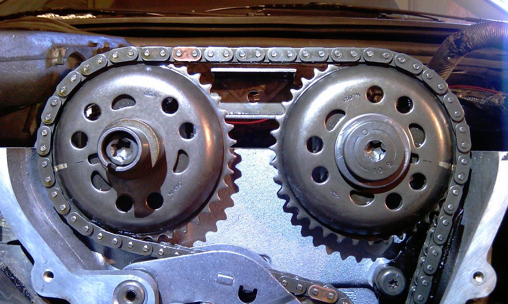

RS|Stian Posted October 13, 2010 Posted October 13, 2010 Jeg gjorde akkurat samme jobben på min DOHC for en drøy måned siden da jeg hadde sprekk i toppen, og i følge mine instruksjoner og tegninger fra manualen til Ford skal ikke merkene på kamdreva peke rett ut men litt ned på hver side. Før jeg tok av kjedet satte jeg merket på veiva rett opp, da er sylinder 1 og 4 på topp og merkene på dreva ca. ei tann ned fra kanten på toppen. Husker jeg kødda litt med å få justert kjede slik at dreva pekte riktig men med to personer gikk dette fint. Går mye lettere når en vrir på kamakselen mens den andre hekter på kjedet osv. I tillegg når du har satt i en ny kjedespenner og skal på med strammerarmen er det greit hvis en holder armen oppe med en litt større trekker slik at du ikke løser ut armen når du skal sette på kjedet. Jeg gjorde også samme feilen første gang og måtte kjøpe ny kjedespenner. Bildet jeg har lastet opp viser hvordan kamdreva står på min når merket på veivhjulet peker rett opp. FordClubNorway.no
Per Olav Posted October 13, 2010 Posted October 13, 2010 O dæven stian! Det var mye! Det der kan umulig være riktig. Merkene skal bare stå ca 3mm under kanten på toppen. Det der er da en tann galt på begge hjula det. Hvordan går bilen? 88 Sierra RS Cosworth. Hvit<br /> 92 Sierra DOHC 4x4 Turbo. Sølv *DØD*<br /> Prosjekt tråd til alle bilene: <a href='http://www.fordclubnorway.no/forum/topic/61088-sierra-dohc-4x4-turbo/'class='bbc_url' title=''>Prosjekttråd</a>
tomnsr Posted October 13, 2010 Posted October 13, 2010 Det der er ikke riktig, Jeg gjorde akkurat samme jobben på min DOHC for en drøy måned siden da jeg hadde sprekk i toppen, og i følge mine instruksjoner og tegninger fra manualen til Ford skal ikke merkene på kamdreva peke rett ut men litt ned på hver side. Før jeg tok av kjedet satte jeg merket på veiva rett opp, da er sylinder 1 og 4 på topp og merkene på dreva ca. ei tann ned fra kanten på toppen. Husker jeg kødda litt med å få justert kjede slik at dreva pekte riktig men med to personer gikk dette fint. Går mye lettere når en vrir på kamakselen mens den andre hekter på kjedet osv. I tillegg når du har satt i en ny kjedespenner og skal på med strammerarmen er det greit hvis en holder armen oppe med en litt større trekker slik at du ikke løser ut armen når du skal sette på kjedet. Jeg gjorde også samme feilen første gang og måtte kjøpe ny kjedespenner. Bildet jeg har lastet opp viser hvordan kamdreva står på min når merket på veivhjulet peker rett opp. Her har du bomma med minst ei tann, Kjedestrammeren kan enkelt brukes om igjen, gjort dette 4-5ganger selv.
RS|Stian Posted October 13, 2010 Posted October 13, 2010 O dæven stian! Det var mye! Det der kan umulig være riktig. Merkene skal bare stå ca 3mm under kanten på toppen. Det der er da en tann galt på begge hjula det. Hvordan går bilen?Hvis man måler hvor mye ei tann faktisk utgjør så skal dette være riktig, vi forsøkte å justere ei tann oppover og da sto merkene helt rett med kanten på toppen, noe som ikke blir riktig. Bilen har faktisk aldri gått så rent og fint som etter bytte av topp og pakning. FordClubNorway.no
k3nn37 Posted October 13, 2010 Posted October 13, 2010 (edited) stian@ det der er garantert feil, drevene skal peke 2grader nedover med slakk på kjeden før man løser ut strammeren.. når den er utløst strammer det seg og drevene står på linje med toppen.. Edited October 13, 2010 by k3nn37
RS|Stian Posted October 13, 2010 Posted October 13, 2010 Hvordan vil motoren oppføre seg hvis den er stilt så galt da? Dere er jo eksperter på dette så FordClubNorway.no
RS|Stian Posted October 13, 2010 Posted October 13, 2010 Vel, bilen går like bra nå som før, og den har gått som ei klokke i 4 uker uten noen form for fjusking, ujevn gange eller lignende. Ta en titt på denne manualen og bla til side 9. Der står det ikke at merkene på dreva skal ligge jevnt med kanten på toppen - derimot, når merkene møter hverandre, da skal de ligge jevnt med kanten på toppen (som vist på samme side). FordClubNorway.no
tomnsr Posted October 13, 2010 Posted October 13, 2010 nesten så jeg får lyst til à prøve det selv. Skal ovehalle en dohc topp neste uke...
Anders_K Posted October 13, 2010 Posted October 13, 2010 (edited) Dohcen som jeg hadde ble stilt slit som på bildet når jeg byttet topp på den, den gikk så bare det.. Dohc som er stilt en tann feil går veldig ujevnt og høres ut som en dieselmotor som synger på siste verset... Ikke gøy når en står der og stresser for å bli ferdig... Edited October 13, 2010 by Anders_K 01 Mondeo mk3 stv 97 VW ventoX07 Opel Zafira OPC x96 Mondeo mk2 sedan 2.0 Ghia, Bergens første registrerte faktisk! R.I.P.x96 Mondeo mk1 5-dørs 2.0 GLX solgtx96 Mondeo mk1 5-dørs 2.0 Air, blåst motor, vraket.. x92 Sierra sedan Cossie Replica Solgtx93 escort 1,8. solgt R.I.P.
zanor Posted October 13, 2010 Posted October 13, 2010 (edited) Husker ikke helt hvordan mine sto, men det var ihvertfall ikke såpass om RS|Stian sine. Men han har i så fall bare bomma med en tann på ene hjulet. Se for dere att det venstre hjulet blir flyttet en tann med klokka, "pila" vil da peke litt oppover men om man da vrir hele registeret litt mot klokka så vil begge "pilene" peke så vidt nedover...Hvorfor ikke bruke merkene på kjede? Ser tydelig di kobber fargede lenkene på bildet hans.Vet ikke med DOCHen i sierra, men hadde en mk1 mondeo som innsugskammen sto en tann feil, den hadde stått sånn i 100k. Eneste en merket att det var noe galt på var ørlitt problemer med tomgang rett etter oppstart på varm motor... Edited October 13, 2010 by zanor

k3nn37 Posted October 14, 2010 Posted October 14, 2010 stian@ prøvde du å turne rundt motoren før du startet den? om jeg har forstått deg rett så står låsesplinten på veiva rett opp når drevene dide står som på bilde? jeg fulgte den pdf fila når jeg satte sammen min motor, men der buttet det bare i ventiler når jeg prøvde å vri den rundt! fordi den er tegnet 108grader feil på veiva.. på bilde fra pdf fila ser man merket på reimhjulet, det står på andre siden på hjulet i forholde til låsesplinten altså 180grader forskjell..her står atså stempel nr 2 og 3 på tds.. på bilde fra autodata er låsesplinten tegnet inn og her står stempel 1 og 4 på topp, men drevene står nesten likt.. desuten om du studerer pdf tegningen så er det ikke streken på drevet som står nedover, men de har tegnet en strek fra senter til den ene tannen på drevet som ligger akkurat under kanten på toppen.. bare prøv å legg en linijal eller noe på skjermen som går parallelt med toppen og igjenom senter på drevene
