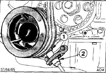

Kverna Posted October 7, 2010 Share Posted October 7, 2010 Hmm, er den lett og komme til og gjøre ren da ?Legg deg under motor og se opp på veiva. Følg veiva ut på reimhjulene, der sitter det en taggete skive, og en føler. Føleren sitter på førersiden av bilen. Spray på ditt foretrukne rensemiddel, og legg noe papir imellom og tørk av. Kommer også til fra oversiden, men jeg har alltid gjort dette underifraNr.2 på tegningen Min fotoblogg Link to comment Share on other sites More sharing options...
Cosworth Racing1 Posted October 7, 2010 Share Posted October 7, 2010 Hmm, er den lett og komme til og gjøre ren da ? Ja den står på nederste reimhjulet på motoren. Skrudd fast med to skruer som må løsnes. 2008 VW Transporter 2,5 4motion1991 Sierra Cosworth 4x4 Link to comment Share on other sites More sharing options...
