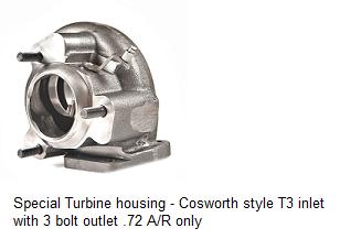

Escort RST WRC Posted September 11, 2010 Posted September 11, 2010 Det spørs hvor mye du har tenkt å bruke på ny turbo. Skal ikke påstå at det er den beste løsningen, for det er det ikke. Men viss du vil holde kostnadene nede, så har man jo faktisk mulighet til å gå for "Cosworth-style" eksoshus fra ATP nå.Lik utførelse som org. Cosworth eksoshus, men i ar .72.Da har du jo mulighet til å få en tilnærmet bolt-on løsning. Vann og oljekoblinger må jo selvfølgelig tilpasses, samme med behov for luftfilter og slange som passer. Viss du da skal gå veien med grenrør og ekstern wg, ville jeg prøvd et T3 divided eksoshus i enten .82 eller 1.06. Eller evt. gå veien med T4 divided eksoshus med ar 1.06. Jeg har blitt anbefalt dette på det sterkeste på GT3582r og også GT3076r.Men litt usikker på om det er nødvendig på denne turboen, men viss du skal opp i mye effekt tror jeg det kan være lurt. Med desse eksoshusene krever grenrør som utnytter splitpuls delingen for å få utbytte av de.Altså grenrør som er laget for splitpuls, med rør fra syl 1 og 4 sammen på ene siden av kollektor, og rør fra syl 2 og 3 på andre siden av kollektor. Slik at eksospulsene kommer på annenhver side av splitten når motoren går. pga 1-3-4-2 tenningsrekkefølge.For å få best utnyttelse av dette bør man ha en liten wg på hver side av splitten, dette har jeg lyst til å prøve å få til på min motor, med GT3582r med T4divided 1.06 eksoshus. Hadde først tenkt å ha en stor wg, men har tenkt til å prøve å få plass til 2stk wg'er.Blir et aldri så lite helvette å få plass, men har lyst til å prøve Men sant skal sies at de som har GT3071r på Cosworth med åpent eksoshus og 1 wg har oppnådd veldig gode resultater Så dette er absolutt et godt valg det også. Kristian Løvland----------1989 Ford Sierra Cosworth 2wd Wolf Prosjekttråd her

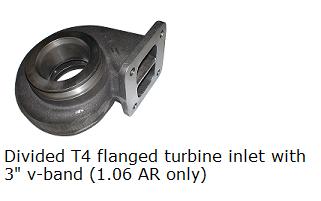

Escort RST WRC Posted September 11, 2010 Posted September 11, 2010 Tenkte på at med store eksoshus så bygger hele turboen enda mer bort fra flensen på eksosen, og dermed enda nærmere toppen med kompressorhuset Er ikke god plass med min GT35 og grenrør heller, sier ikke det Men er helt grei plass selv med det store 1.06 huset, men måtte kappe litt av dette festet jeg også Kristian Løvland----------1989 Ford Sierra Cosworth 2wd Wolf Prosjekttråd her
Tore_TJ Posted September 11, 2010 Posted September 11, 2010 Tenkte på at med store eksoshus så bygger hele turboen enda mer bort fra flensen på eksosen, og dermed enda nærmere toppen med kompressorhuset Er ikke god plass med min GT35 og grenrør heller, sier ikke det Men er helt grei plass selv med det store 1.06 huset, men måtte kappe litt av dette festet jeg også Du har jo KJEMPEplass hehe
Escort RST WRC Posted September 11, 2010 Posted September 11, 2010 Hehe, når turbodemperfestene er der så er det jo ikke så veldig god plass Men på en 4x4 topp eller en 2wd topp med bortkappede fester, er det jo veldig god plass Det er vel enda mindre plass med 2wd manifold, adapter og GT35 turbo vel? Kristian Løvland----------1989 Ford Sierra Cosworth 2wd Wolf Prosjekttråd her
Per Olav Posted September 11, 2010 Posted September 11, 2010 Hvordan kan man sammenlikne denne varianten eksoshus på GT3071r på 2wd manifoild med T04/T3-E50-III-0,63 da? http://www.atpturbo.com/mm5/graphics/00000001/cosworth%20housing%20option1.jpg Spoolup, og tidspunkt for maks ladetrykk? 88 Sierra RS Cosworth. Hvit<br /> 92 Sierra DOHC 4x4 Turbo. Sølv *DØD*<br /> Prosjekt tråd til alle bilene: <a href='http://www.fordclubnorway.no/forum/topic/61088-sierra-dohc-4x4-turbo/'class='bbc_url' title=''>Prosjekttråd</a>
Escort RST WRC Posted September 11, 2010 Posted September 11, 2010 Jeg personlig mener GT30 ville vært overlegent mye bedre enn E50'en.En GT3071r med både .63hus og .82hus fungerer bedre enn E50 stg.3, så ser ingen grunn til at den skulle bli drastisk mye dårligere med dette eksoshuset. Selvfølgelig får man ikke alle fordelene med ekstern wg, men alt i alt tror jeg dette kan være et meget godt valg.Da kan man enkelt få en såpass moderne og effektiv turbo, og samtidig beholde manifold, downpipe, slippe å styre med å lage til for ekstern wg etc. Trenger jo en viss modifisering av olje- og vann tilførsel siden det er andre koblinger o.l. Men helt klart en god løsning i mine øyne Man har jo også muligheten til å velge denne turboen med et kompressorhus som har mindre inn og utganger.F.eks. 2,75" inn og 2" ut, samme som T34 har. For de som ønsker å holde en clean, mer orginal look Kristian Løvland----------1989 Ford Sierra Cosworth 2wd Wolf Prosjekttråd her
