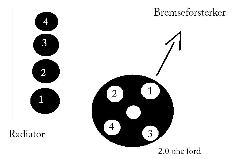

Kverna Posted June 13, 2010 Share Posted June 13, 2010 still inn kam og veiv på merkene sine.så ser du hvor rotor peker på fordeler lokket, der rotor peker, der skal pluggledning til syl 1. syl 1 er NÆRMEST radiator, fordeler går MED klokken..Er ikke syl 1 øverst til høyre mot bremseforsterkeren ? Min fotoblogg Link to comment Share on other sites More sharing options...

Kverna Posted June 13, 2010 Share Posted June 13, 2010 på bakhjulstrekkere er den mot radiator, på framhjulstrekkere som eg har vært borti, så er det lengst vekke fra girkassen.Er det ikke slik ? Min fotoblogg Link to comment Share on other sites More sharing options...
D.Toft Posted June 13, 2010 Share Posted June 13, 2010 det kommer HELT an på hvordan fordeleren står når man tar på reg reim. hvor syl 1 er på fordeler kan du flytte slik som du vil.om rotor ikke peker på en spesiell tapp på lokket, kan du løsne fordeleren med 13mm fast nøkkel og vri den til der du ønsker. Link to comment Share on other sites More sharing options...
Kverna Posted June 13, 2010 Share Posted June 13, 2010 det kommer HELT an på hvordan fordeleren står når man tar på reg reim. hvor syl 1 er på fordeler kan du flytte slik som du vil.om rotor ikke peker på en spesiell tapp på lokket, kan du løsne fordeleren med 13mm fast nøkkel og vri den til der du ønsker.Mener å ha sett det i en eller annen manual over disse motorene. Men ble bare usikker når du sier at 1 SKAL mot radiator. For står rotor anneledes blir det jo feil. Greit å følge en standard Min fotoblogg Link to comment Share on other sites More sharing options...

D.Toft Posted June 13, 2010 Share Posted June 13, 2010 ja eg tenkte ikke på at du mente syl 1 på fordeler. my bad.dem henviser sikkert i en manual at syl 1 er der du mener, men dette har nok blitt endret på. eg har syl 1 der som du har tegnet inn syl 4 Link to comment Share on other sites More sharing options...
Kverna Posted June 13, 2010 Share Posted June 13, 2010 ja eg tenkte ikke på at du mente syl 1 på fordeler. my bad.dem henviser sikkert i en manual at syl 1 er der du mener, men dette har nok blitt endret på. eg har syl 1 der som du har tegnet inn syl 4 Bare man følger på rundt hele går det bra uansett. Godt vi ikke snakker V16 twin-spark her i grunn Min fotoblogg Link to comment Share on other sites More sharing options...

a.nilsen Posted June 13, 2010 Share Posted June 13, 2010 Tegning til Kverna ser veldig riktig ut. Når du setter kam og veiv på merkene ender 1ern sånn ca borti der. '78 Ford Escort Mk2 Gp.2 spec. med YB maskinist Link to comment Share on other sites More sharing options...
2.3 GL Posted June 13, 2010 Share Posted June 13, 2010 er en sierra 2.0i ohc. hmm kordan sku dæ var mulig? hvis man er veldig vant med en type motor som har det på en bestemt måte også skrur man plutselig på en motor av annen type der fordeler er plassert i andre enden av motoren. for eksempel hvis man er vant med ohc der fordeleren er ved reg. reima og cvh der fordeleren er ved girkassa. hvis man da ikke er helt med eller lignende så kan man jo tenke at eneren er ved fordeleren når den egentlig er i andre enden. skjønner? så nå at det var snakk om ohc å da er vel eneren mot bremsekraft forsterkeren. er jo også merke på kanten under lokket. å på de med vakuum fordeler så er eneren ved vakuumklokka. Sideways is the new forward 17m P7-1 Turnier (selges/byttes i scorpio) Sierra mk1 2.0 Lat:)Prosjekttråd Link to comment Share on other sites More sharing options...
