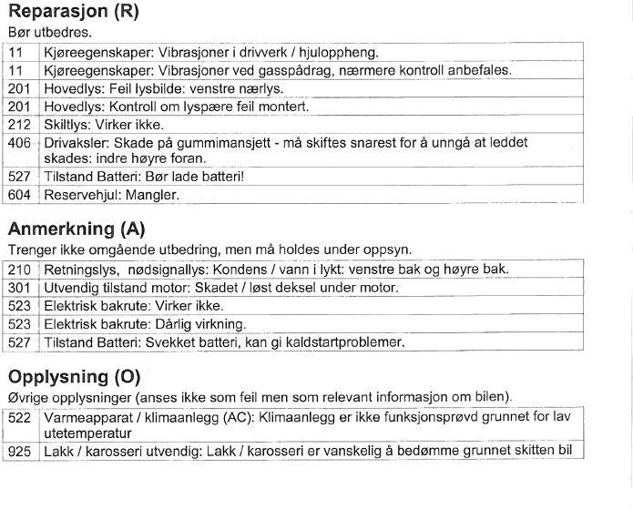

Fått tilsendt naf rapport nå
EDIT: Fikk mail fra selger også, han antydet at vibrasjonen kun lå i hjulene, og at dette var så lite at eier ikke hadde tatt seg bryet med å få det fikset.
Naf rapporten går litt mer i retning drivaksel/ledd, da det også var hull på en mansjett
