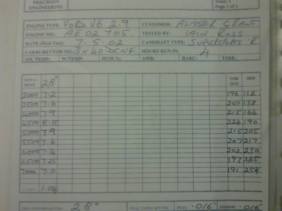

Slåstad RS Posted July 26, 2017 Posted July 26, 2017 Fant et papir på en bremset 2,9 med 3x Weber 40mm- 1 Aldri noe godt uten at det er galt for noe.
RS 1000 Posted July 27, 2017 Author Posted July 27, 2017 (edited) Fant et papir på en bremset 2,9 med 3x Weber 40mm-Det var en flott bekreftelse. Her resultatet vist som kurver og som vi ser er det klart mer å hente: https://www.facebook.com/700349646752959/photos/rpp.700349646752959/1404447259676524/?type=3&theater Edited July 27, 2017 by RS 1000 1 Hovedproblemet med inkompetanse er at innehaveren sjelden er klar over dette selv. Vedkommende fortsetter derfor sitt virke med å ødelegge for alle dem som tar kontakt.

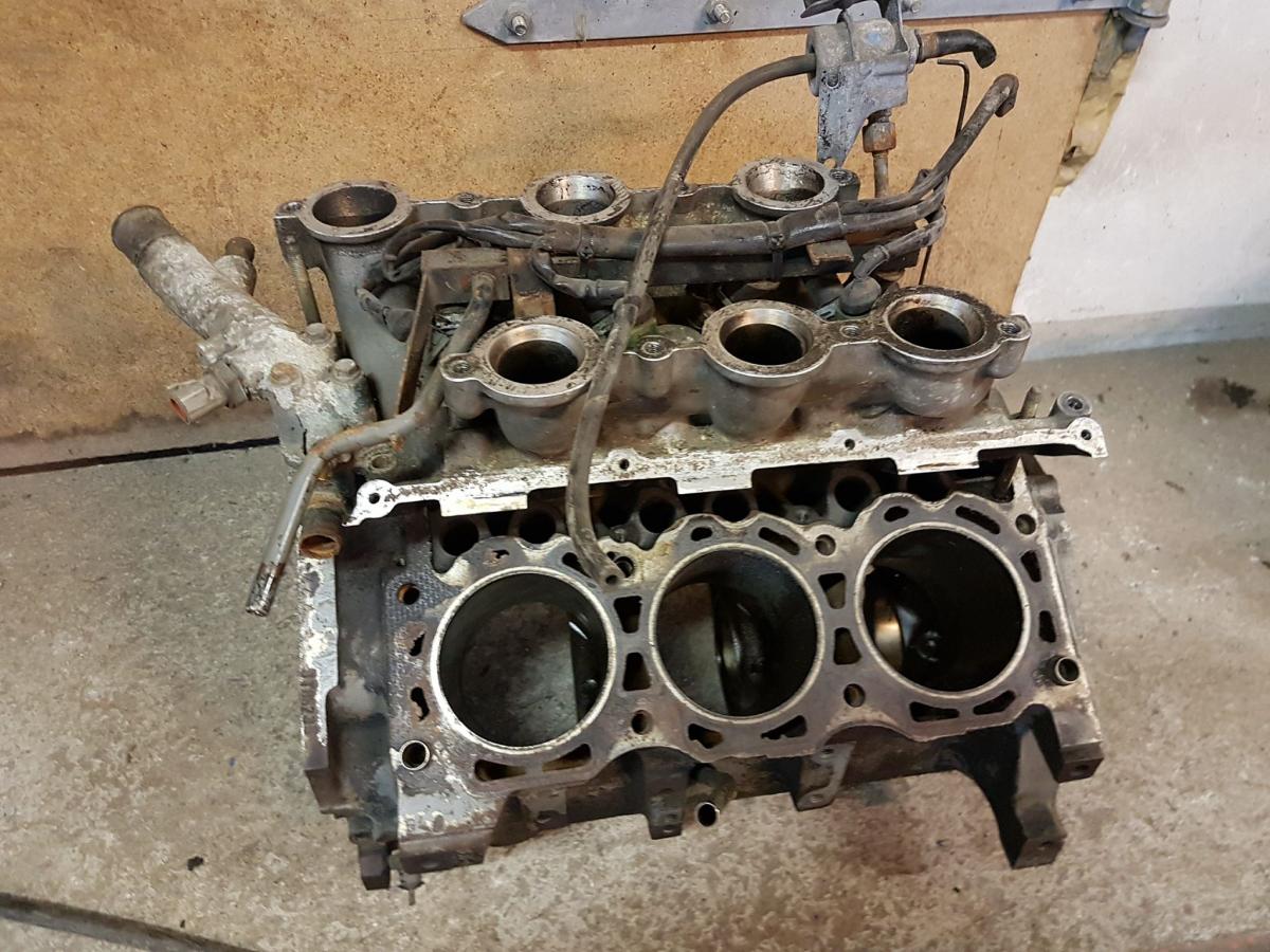

Slåstad RS Posted December 20, 2017 Posted December 20, 2017 2,8 EFI innsug på 2,9 blokk.Ser ut som en bare må borre opp 4 av hullene litt. 1 Aldri noe godt uten at det er galt for noe.
RS 1000 Posted December 20, 2017 Author Posted December 20, 2017 Det stemmer, og så mener jeg at man må file ett spor for, jeg tror det var den fremste bolten. 1 Hovedproblemet med inkompetanse er at innehaveren sjelden er klar over dette selv. Vedkommende fortsetter derfor sitt virke med å ødelegge for alle dem som tar kontakt.
