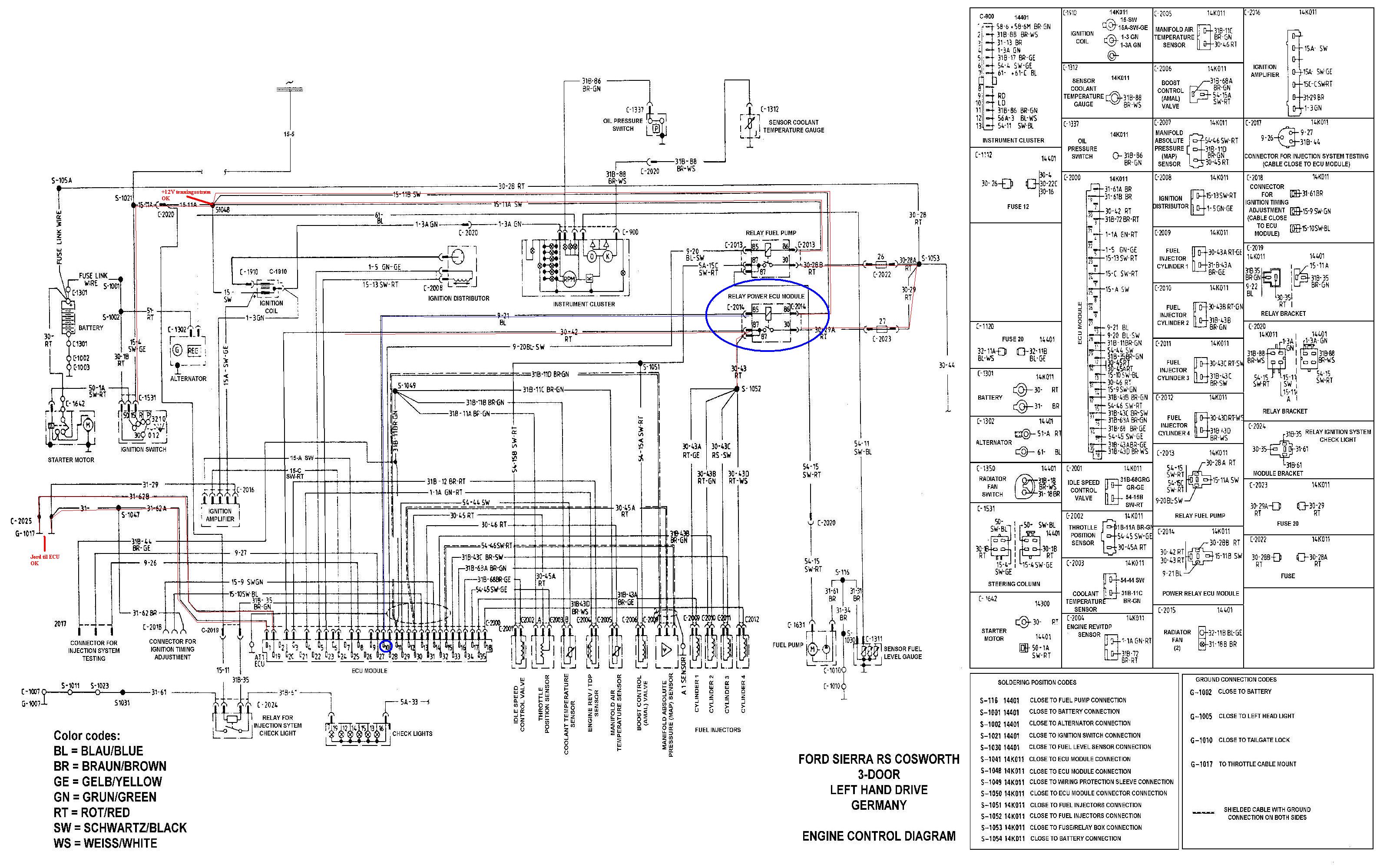

a.nilsen Posted March 6, 2010 Share Posted March 6, 2010 Skulle hatt ett skjema på motornettet til L8 ecu for 4x4 cosworth.. Blitt no strul i mk2ern etter alt har vært i biter. '78 Ford Escort Mk2 Gp.2 spec. med YB maskinist Link to comment Share on other sites More sharing options...
turbodude Posted March 7, 2010 Share Posted March 7, 2010 (edited) HER er det noe... Eller tenkte du på lednings farger? Edited March 7, 2010 by turbodude Link to comment Share on other sites More sharing options...
a.nilsen Posted March 7, 2010 Author Share Posted March 7, 2010 Det var jo bedre enn ingenting Men om noen har med ledningsfarger også hadde det vært flott! '78 Ford Escort Mk2 Gp.2 spec. med YB maskinist Link to comment Share on other sites More sharing options...

4x4 cosworth Posted March 7, 2010 Share Posted March 7, 2010 Her er noe ej fant på pcen...Håper dette kan hjelpe..Wiring_Diagrams.pdf MVH 909Motorsport Send meg en e-post Powerflex foringer 909Motorsport Nettbutikk 909motorsport Link to comment Share on other sites More sharing options...
a.nilsen Posted March 7, 2010 Author Share Posted March 7, 2010 Takk 4x4cosworth! Tror det var til L1 men ligna nok til at jeg fikk litt oversikt.Har tegna inn på skjemaet hva jeg mangler. Mulig det er mer gæli, men må få strøm på ecu før en fortsetter. Har ikke prøvd å jukse med å sette strøm rett på osv. Er releet til ECU som ikke vil dra. Alt går dit det skal men jordinga til releet som går til pin 10 på ecu har ikke jord. Røde strekene er ok. Blå er den jeg mangler.Skal ikke pin 10 ligge til jord når ecu er strømløs (NC til jord (på elektrikker språk)) Så lenge den ikke gjør det får aldri releet dratt... Eller misser jeg noe? '78 Ford Escort Mk2 Gp.2 spec. med YB maskinist Link to comment Share on other sites More sharing options...
Cossyman85 Posted March 7, 2010 Share Posted March 7, 2010 jeg har ikke helt fått med meg hva som er saken, men mangler du strøm inn til hjernen? styrestrøm - tennings strøm jord osv? Link to comment Share on other sites More sharing options...
a.nilsen Posted March 8, 2010 Author Share Posted March 8, 2010 Mangler strøm til hjernen ja, pga at ecu releet ikke drar. Se på koblingsskjemaet jeg har redigert å lagt ved. Kan jo enkelt få strøm dit med litt juksing men vil det skal fungere som opprinnelig skulle. '78 Ford Escort Mk2 Gp.2 spec. med YB maskinist Link to comment Share on other sites More sharing options...

Cossyman85 Posted March 8, 2010 Share Posted March 8, 2010 ok, da er jeg med,du har ikke missa og skru fast jordinga i farta? den til motorstyringa, som sitter på insuget?hva har du kobla de forskjellige ledeningene i motorkontakt til bilen ? i det kontakt stykke er det en rød med blå stripeen rød med svart stripeen svarten grønnen brun med hvit stripeen brun med grønn. stripe Link to comment Share on other sites More sharing options...
a.nilsen Posted March 8, 2010 Author Share Posted March 8, 2010 Da går den... Var innom en bekjent som hadde en hjerne liggende. Denne hadde jordforbindelse på pin 10, som jeg mener måtte være riktig, men min ikke hadde. Satt i den og det ble liv, i den forstand att alt virket ok, men startet fortsatt ikke. Releet til bensinpumpa var defekt. Bytta det og bilen fyra tvert.Så da har jeg en defekt ECU. Se om den lokale elektronikk nerden her i bygda ikke klarer å finne ut hva som har skjedd og fikse det. Takk for hjelpa folkens! '78 Ford Escort Mk2 Gp.2 spec. med YB maskinist Link to comment Share on other sites More sharing options...
