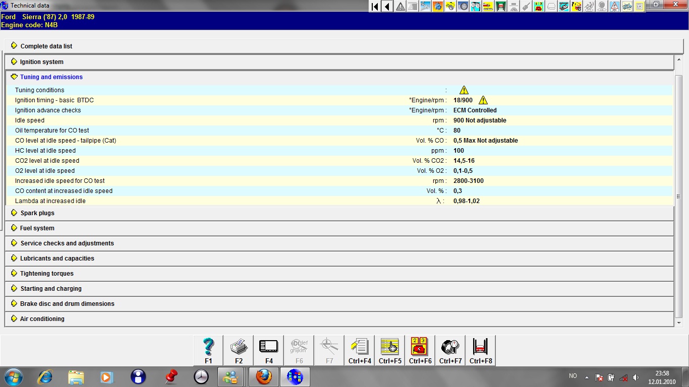

D.Toft Posted January 11, 2010 Share Posted January 11, 2010 min 90 modell ohc var dau. still opp tenningen til 14 grader ca, er org med 8grader. dette er da lavkomp motoren. få fatt i en eksos manifoil fra eldre sierra med ohc, da disse ikke har dem 4 rørene ned i eksosen, dette hjelper faktisk mye. Link to comment Share on other sites More sharing options...
Guest gnorekno Posted January 11, 2010 Share Posted January 11, 2010 (edited) Står faktisk ikke noe her om det er en gasser eller I motor det er snakk om. Men det står 91 mod Sierra i signaturen til trådstarter, så det er nærliggende å tro at det er snakk om innsprøytningsmotor motor med katalysator. Det er jo egentlig litt viktig å få med årsmodell, pga innsprøtning før og etter 1989 har ulike komponenter, og derfor ikke reagerer likt på deffekter i innsprøytninga. Er det snakk om gasser blir det selvsagt heller ikke rett å sammenligne symptomer med innsprøytningsmotorer. Men er det snakk om innsprøytningsmotor er det også verdt å sjekke luftmengdemåler(lmm), som er en metalldings som står skrudd fast i luftfilterboks, og har en kontakt med 4 ledninger tilkopla. Er det snakk om motor med katalysator har den også map(Manifold Air Pressure) sensor som kan være deffekt.91 mod med katalysator har også KAM(Keep Alive Memory) som gjør at motorstyringen kan tilpasse seg enkelte deffekter på noen komponenter. Det er en innsprut ja. Har akkurat kjøpt bilen, har fått med en kvittering der det står at TPS er skiftet i mai 09. Så burde jo ikke være den, den er skiftet på Ford-verksted. Men hvordan får man sjekket Lmm, Map og Kam? Mulig å gjøre dette uten diagnoseutstyr? Har akkurat kjøpt bilen, har fått med en kvittering der det står at TPS er skiftet i mai 09. Så burde jo ikke være den, den er skiftet på Ford-verksted. hvor høyt opp pleier tempnåla å gå opp på disse? Bare såvidt den går inni feltet for norm, blåser bare lunk inni bilen. Edited January 11, 2010 by gnorekno Link to comment Share on other sites More sharing options...
dohcboy Posted January 12, 2010 Share Posted January 12, 2010 @combatkit. feil d er org 18 grader fortenning på lavkomp ohc motorn Merkur XR4TI85 Sierra xr4x4 2.8i06 Focus ST89 Sierra 2.0 i cls ohc turbo 89 Sierra 2.0 i cls dohc 86 Sierra 2.0 isturbo Link to comment Share on other sites More sharing options...
D.Toft Posted January 12, 2010 Share Posted January 12, 2010 på min stod det på en lapp i motorrommet: 8-12 grader tenning faktisk på begge mine lavkomp ohc motorer sjekk autodata cd . Link to comment Share on other sites More sharing options...

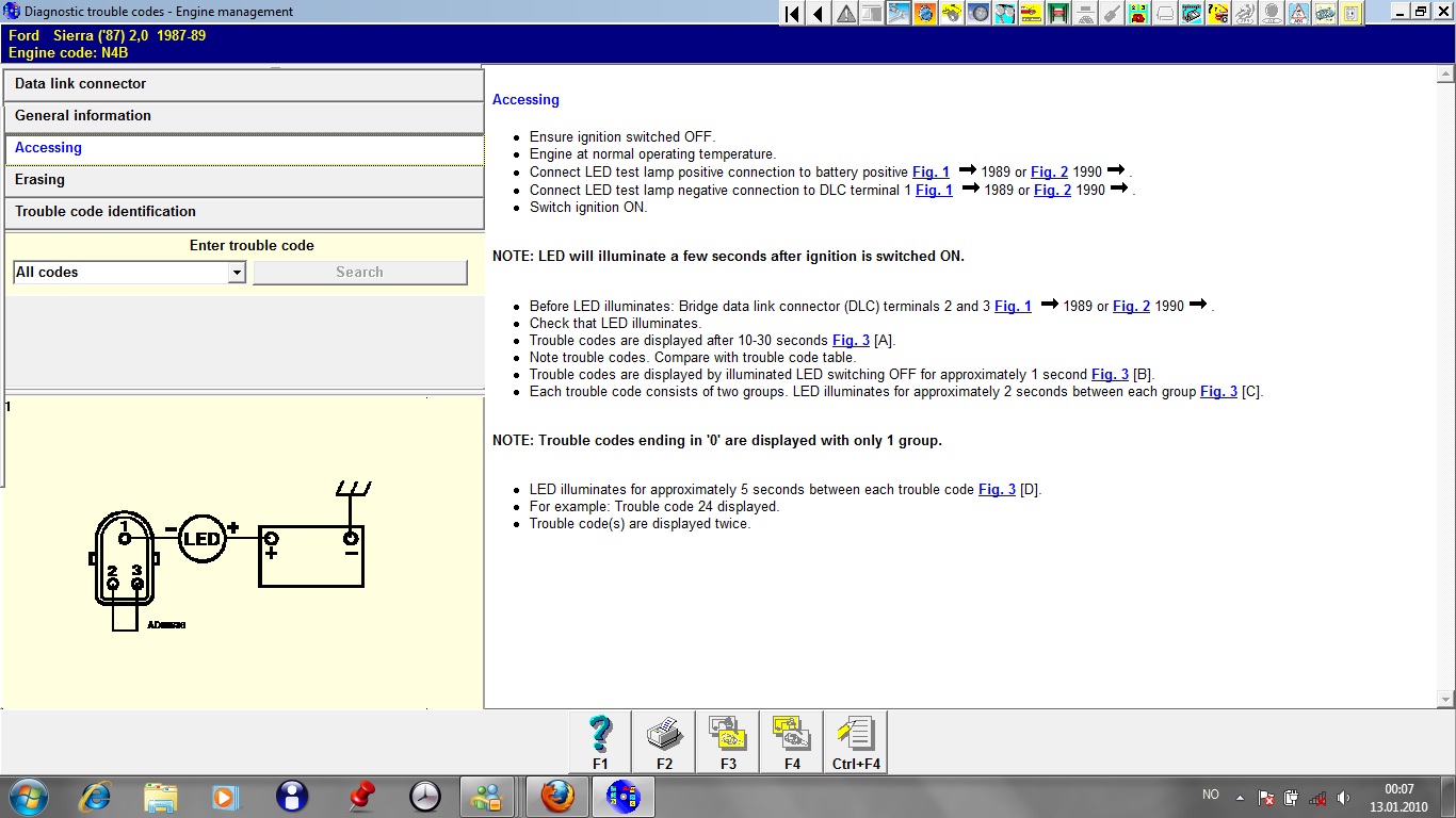

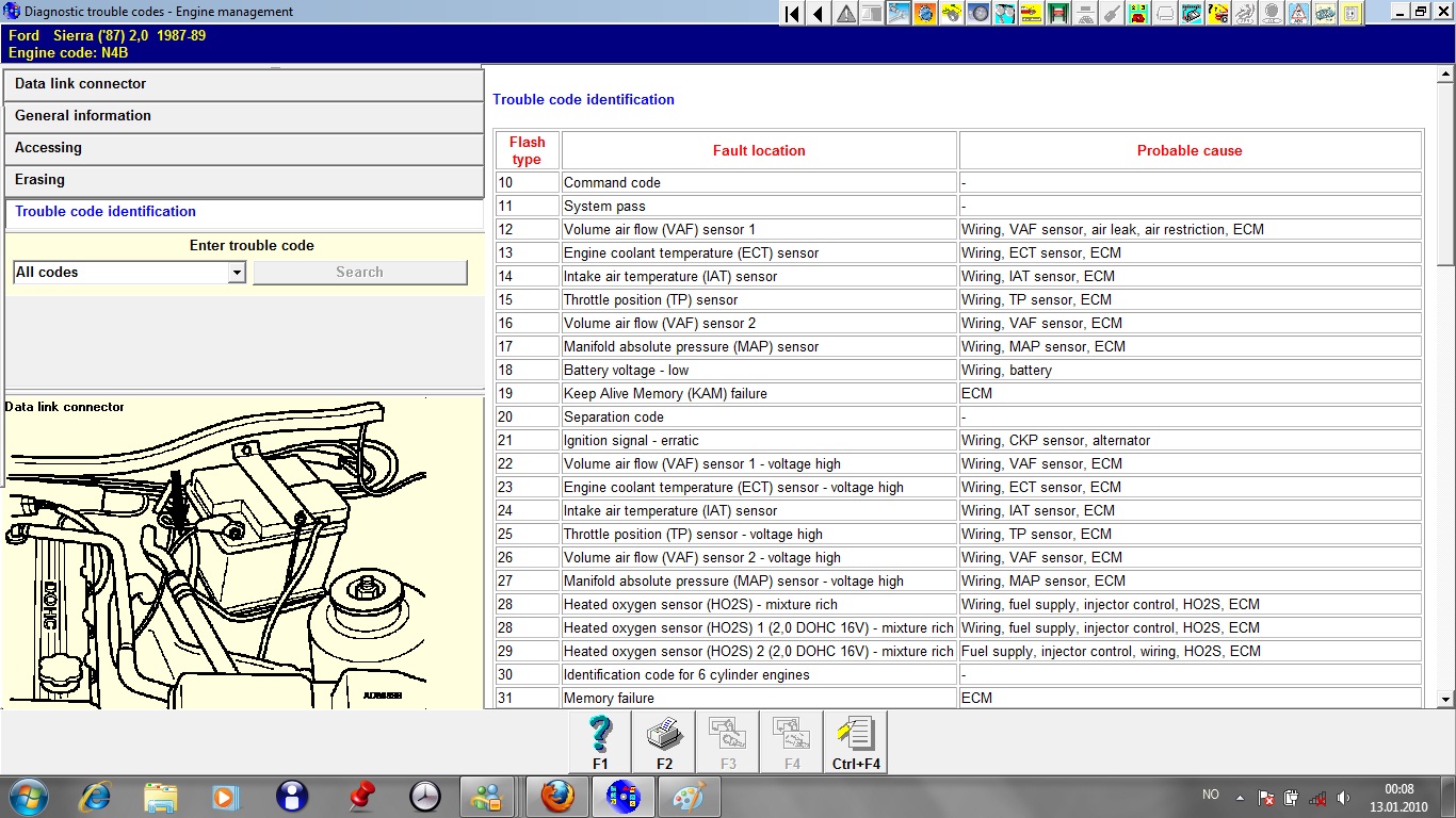

Truckdriver Posted January 12, 2010 Share Posted January 12, 2010 (edited) 18 Grader Sto på klisterlapp i motorrommet både i dohcboy sin 100hk ohc, og en delebil jeg har hatt.Og her har du utdrag fra Autodata gnorekno:Du kan lese av feilkoder i bilen din med en helt enkel diode. Søker du litt mener jeg at du skal finne diverse feilkoder her på forumet. Edit: Fant feilkoder i Autodata gitt Edited January 12, 2010 by Truckdriver - 98 Pajero 2800 GLS, bruksbil/trekkbil.- 97 V70, x-bruksbil/traktor.- 84 Mod. Sierra GL, X-bruksbil, isbanebil nå, med bakstillinga opphengt i alu foringer og snart NA trimma motor -200 Tahoe 5.3 LT, LPG drift.- Diverse Megasquirt prosjekter.- 87 Sierra sedan Cosworth 4x4, T34 kulelagra hybrid. Har veket til fordel for 98 Mustang SVT Cobra.- Cossie4x4 LE delebil, og annet til salgs.Youtubekanal Link to comment Share on other sites More sharing options...
