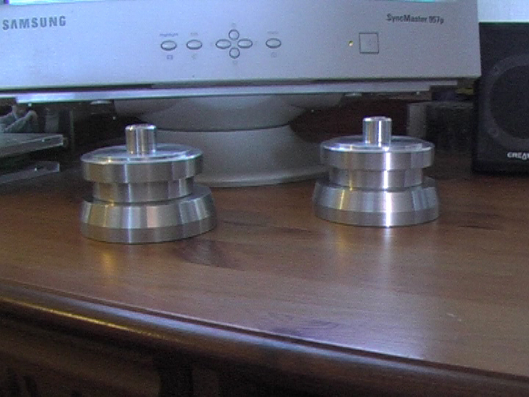

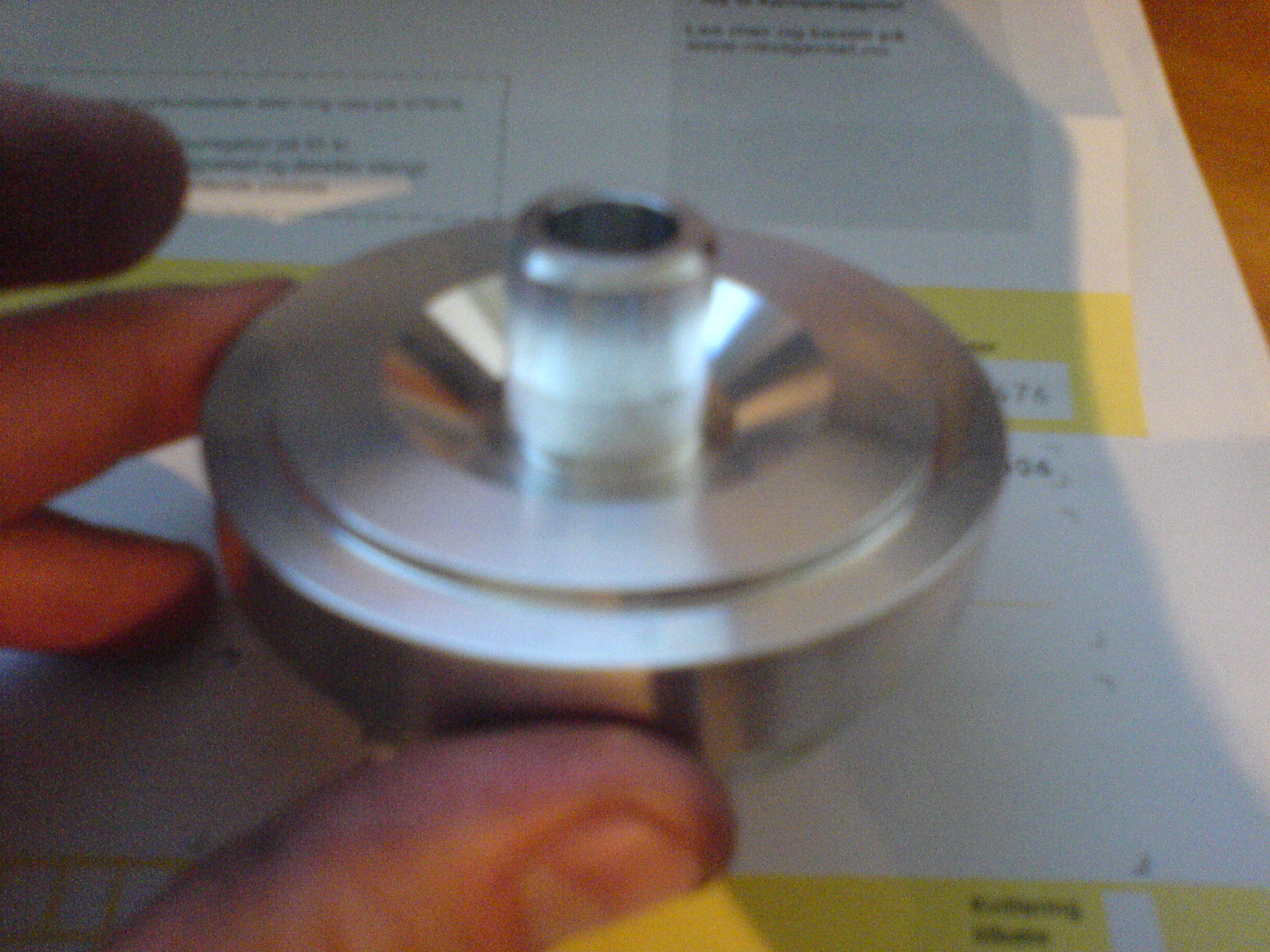

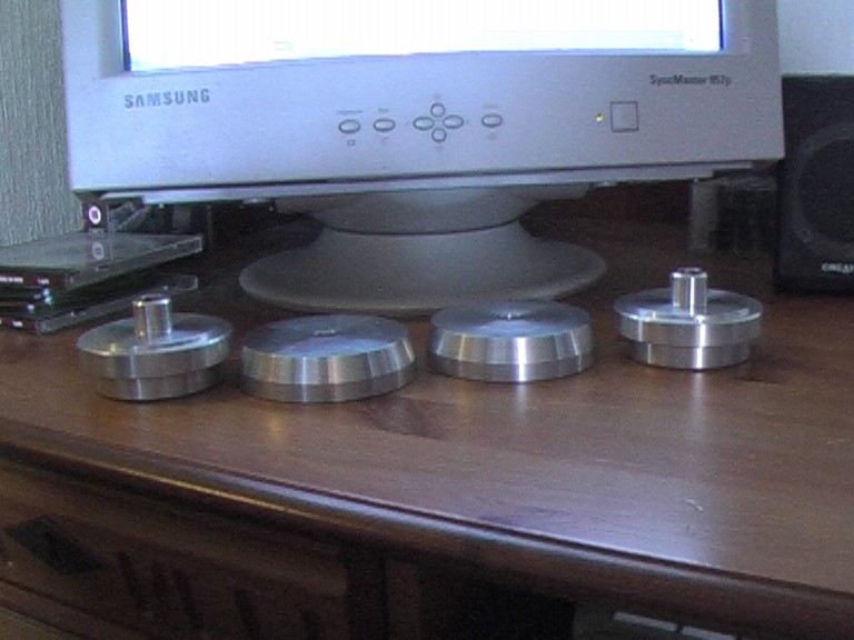

I tilfelle noen lurer så er ikke dette oppheng som har poly foring i tillegg, kun alu..

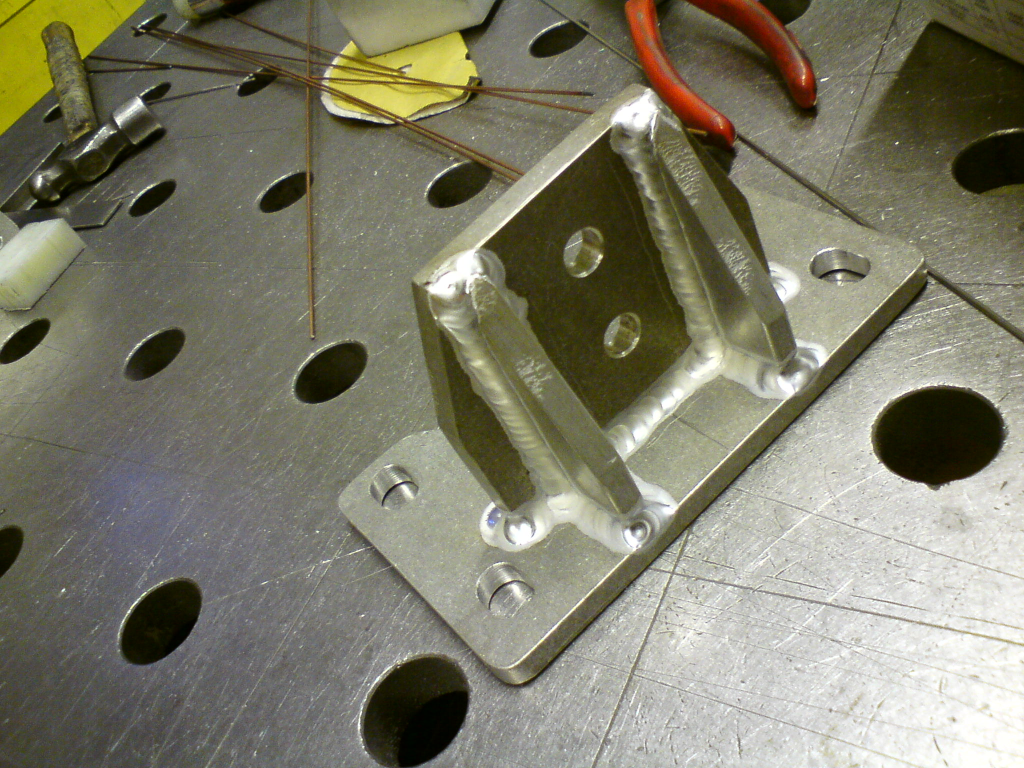

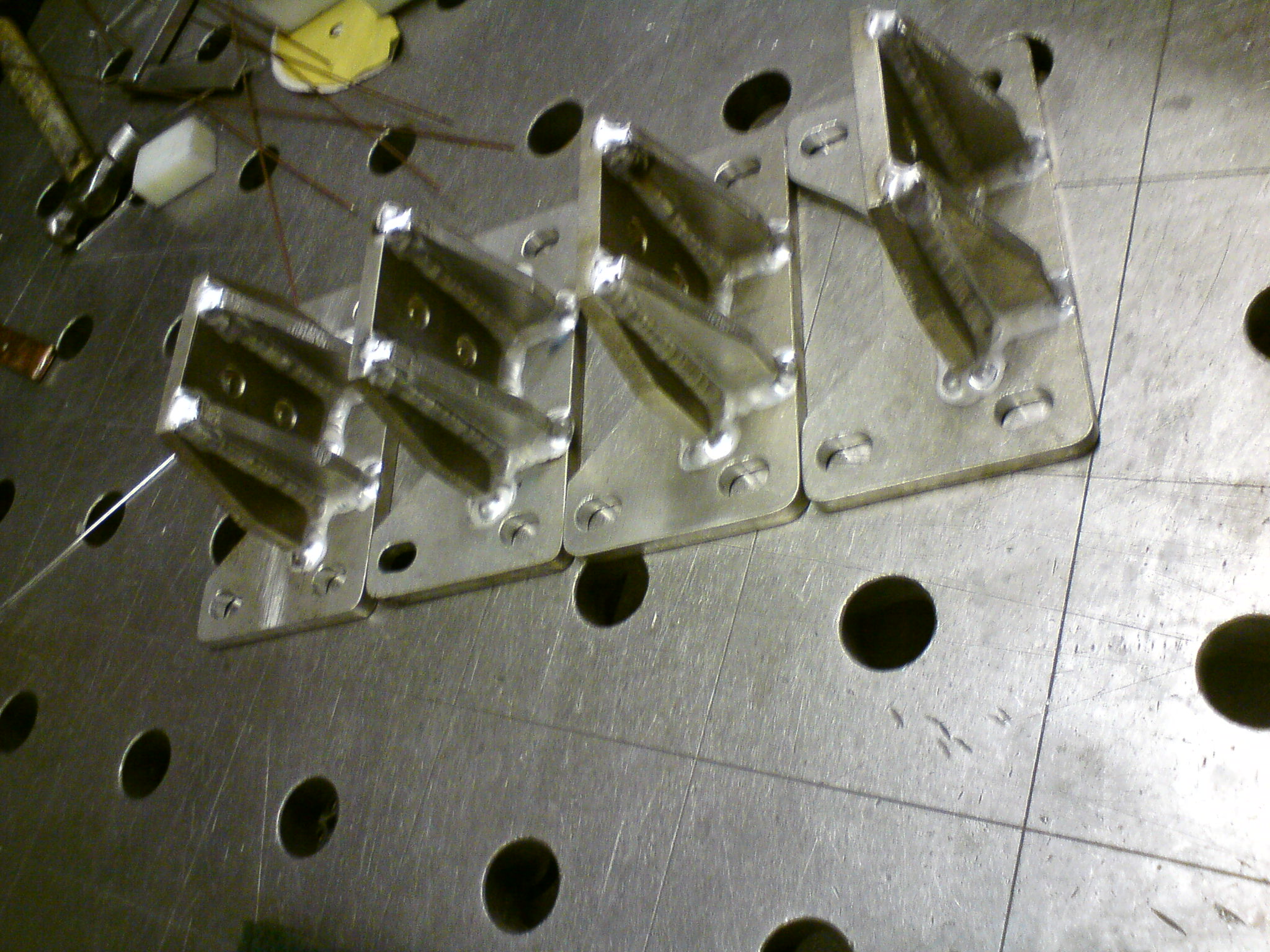

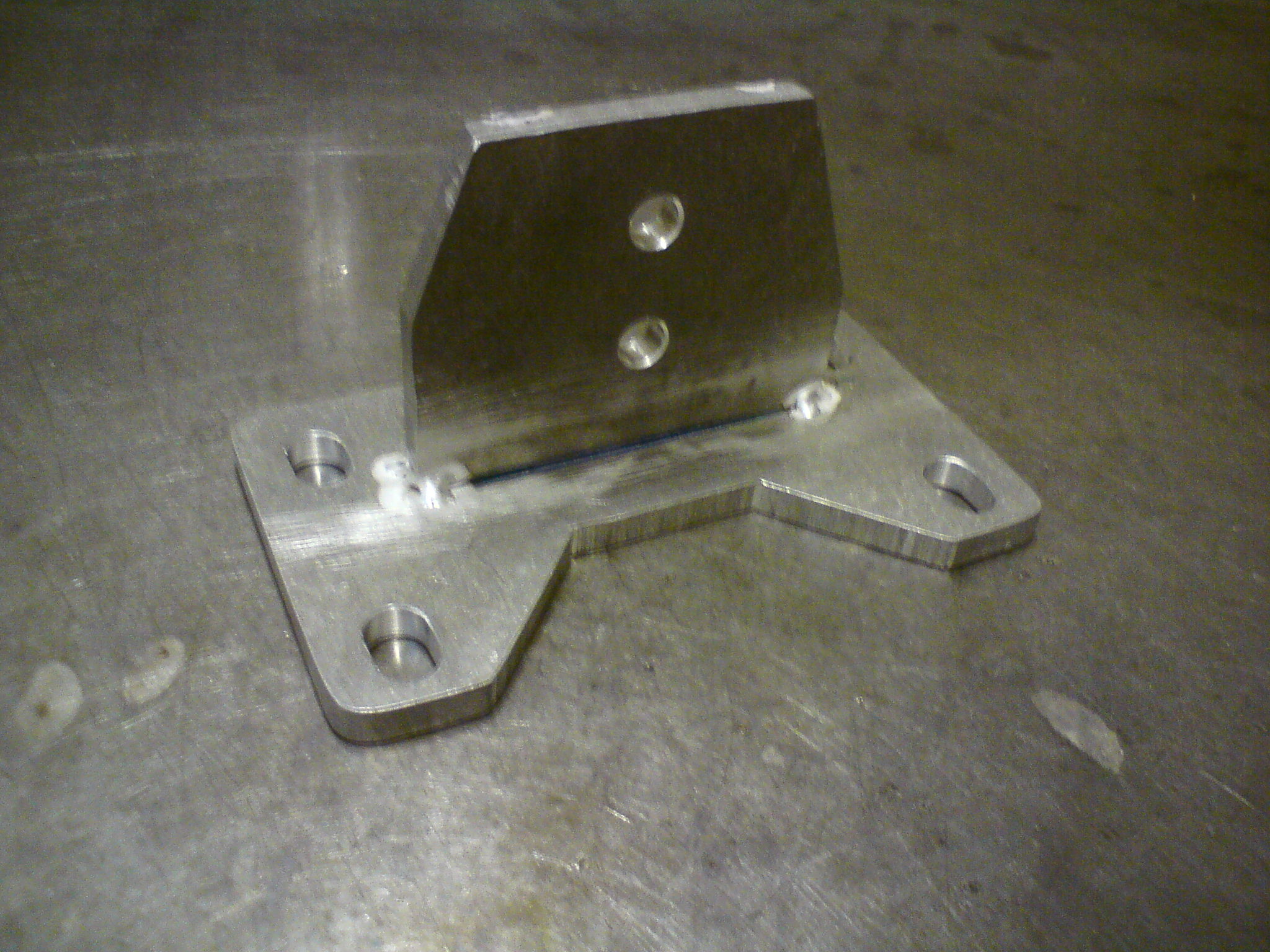

Ble ferdige med 4 stk oppheng idag, men tok de ikke med hjem idag. Regner med resten ferdige mandag/tirsdag..
Angående overflate behandling så har jeg ikke tenkt noe mere på det, alu'n holder seg jo ganske bra ubehandlet og foringene er jo heller ikke behandlet med noe..
Bilder av foringene og diff opphenga:

Hvordan blir det å kjøre med når det blir skrudd stumt fast slik? Mye vibrasjoner og bråk eller? Blir kansje litt ekstra belastning på diff og girkasse? evt karosseri?

Da har jeg 7 stk diff fester her hjemme ferdig pakka til dere som kun ville ha diff feste.. Men kunne tenkt meg navna og adressene deres, fint om dere tar det her eller på pm..
Har 3 igjen på jobben som er ferdige til dere som skulle ha diff feste og foringer, men har ikke fått igang foringene, men satser på det imorra og noen dager utover.. Må ta de litt innomellom.. :)
Setter igang 4 fester til imorra også, så jeg har nok til alle som skulle ha..

Blir vel dumt å skru fast diffen stumt når det kan flexe i de to store foringene. Da blir det stor belastning på diff festet.

Du sier jo noe der.. Men tror nok det går greit så lenge man ikke kjører med slitne foringer fra 86 liksom.. Det er jo ikke meninga dritten skal flytte seg rundt omkring, orginal gummi'n er vel mest for komfort...

Jeg har da bare lyst å gi litt tilbakemeldig på foringene jeg kjøpte av deg Har vel kjørt kanskje 50 mil med dem nå, på en 84 mod. 2.0GL da Har aldri kjørt en Sierra som har vært så fin å kontollere på vinterføre. Synest i grunn ikke støyen ble veldig sjenerende. Har faktisk hørt mye verre med orginale foringer. Har kombinert hærligheta med 4x4 cossie diff, trommelbremser, og polyrace foringer i bruene.
Og passformen er det mest perfekte jeg har vært borti til Sierra Har aldri montert ei bakstilling så lett før, verken med polyforinger eller orginalforinger.
