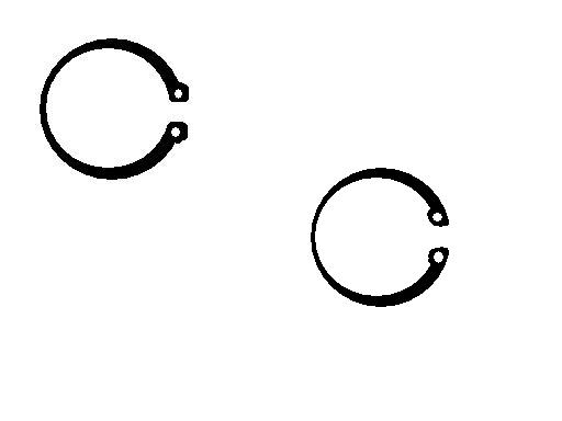

Truckdriver Posted October 25, 2009 Share Posted October 25, 2009 C ring oppe til venstre, og G ring nede til høyre. G ring er det du trenger. Altså den nede til høyre. De finns med forskjellig utsende. Også uten ører. Men dette er det mest vanlige utsende. - 98 Pajero 2800 GLS, bruksbil/trekkbil.- 97 V70, x-bruksbil/traktor.- 84 Mod. Sierra GL, X-bruksbil, isbanebil nå, med bakstillinga opphengt i alu foringer og snart NA trimma motor -200 Tahoe 5.3 LT, LPG drift.- Diverse Megasquirt prosjekter.- 87 Sierra sedan Cosworth 4x4, T34 kulelagra hybrid. Har veket til fordel for 98 Mustang SVT Cobra.- Cossie4x4 LE delebil, og annet til salgs.Youtubekanal Link to comment Share on other sites More sharing options...

armani Posted May 10, 2010 Share Posted May 10, 2010 speedodrevet er en sylinder med gummipakning ca på midten. denne tetter hullet og låses på plass med en segering. mangler du dette speedodrevet må du finne en annen måte å tette hullet på. 2wd sierra cosworth Link to comment Share on other sites More sharing options...
