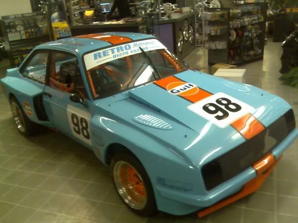

crazzzzyboy Posted February 21, 2009 Posted February 21, 2009 Cosworth 3.1 24v twin turbo... i en escort mk 2 ell 1 da eller? hehe bra trangt om plassen da vil jeg tro.. hvor i verden er den bile? i norge?
KIB Posted February 23, 2009 Posted February 23, 2009 i en escort mk 2 ell 1 da eller? hehe bra trangt om plassen da vil jeg tro.. hvor i verden er den bile? i norge? Det er en kraftig modifisert mk II i fra England. Selv om jeg er en Capri gutt, synes jeg dette er utrolig fin Escort!! Bilen er fremdeles i England, motoren er nå i Norge... Bilen var akkurat avbildet i Classic Ford, mener det var i Januar utgaven. Da med en YB Cosworth under panseret.
Escort RST WRC Posted February 23, 2009 Posted February 23, 2009 Sjefs Escort Motoren har kommet til Norge sier du, vet vel ikke litt mer om det vel? Kristian Løvland----------1989 Ford Sierra Cosworth 2wd Wolf Prosjekttråd her
KIB Posted February 23, 2009 Posted February 23, 2009 Sjefs Escort Motoren har kommet til Norge sier du, vet vel ikke litt mer om det vel? Det gjør jeg.. Motoren befinner seg på Sørlandet, står nå til lagring og vil bli montert i en Capri om en 2-3 år.. Motoren er bygget av Boost Performace og hvis du går inn på siden ser du faktisk bilde av både bil og motor. Motoren har ganske bra spec og er noe sånn:Oppbygd med det meste av spesial deler Boost Performance kan levere: Gen 3 tubo pistons Custom 24V plenum 24v Turbo cast iron exhaust manifoldsIntegral Girdle Blokka har vært gjennomlyst før overhaling, boret til 3.1 liter, keramisk coatede stempler, 7.5:1 komp, toppen er nyoverhalt og portet, nye register-kjeder/-føringer/-skinner, spesiel bunnpanne med forsterking av veivopplagringen (girdle - kjenner ikke noe bra norsk ord på det), turbo manifolder, spesial innsug, lettet svinghjul, AP p6 paddle clutch, tyrrell F1 dyser, 2 stk T3 turboer, spesial intercooler... tror det var det meste

KIB Posted February 25, 2009 Posted February 25, 2009 Hei. stod denne motoren for salg på ebay uk. om jeg ikke husker feil? Kan blir et bra prosjekt dette. Er motoren blitt testet før den ble solgt? mener den ble solgt nybygget. Fikk han med noen bilder av bunndelen uten bunnpanna på? Jeg har enda ikke sett bilder av dette fra Boost. Jeg vurd å lage til en annen forsterkning metode på en 4x4 bunnpanne i tilegg til stålplaten jeg har fra før , og også lage kulpen større for mere olje. widepan. Stemmer det, den var på eBay. Motoren har ikke vært brukt siden Boost Performance bygde den. Har kun stått "modell" i Escorten.. Så tillstanden er som ny.. Finnes ikke bilder av bunndelen så langt jeg vet, kun av stempler og råder. Mike på Boost gikk god for motoren selv om han ikke hadde noe med handelen å gjøre denne gangen. Når det gjelder testing har han en ganske god referanse. En motor med tilsvarende spec (den hadde gen 2 stempler, ikke gen 3) ble brukt to sesonger i en Engelsk racing serie. Ble så demontert for kontroll før den skulle brukes mere. Motoren så ut som ny innvendig. Mike byttet lagrene når han først var i gang, men det hadde ikke vært nødvendig. Hadde da kjørt med 1 bar ladetrykk og en effekt på ca 450Hk!! Du og mangen andre har blitt over raska over at jeg hadde halve stua mi som kontor og delelager og bygde motor der. jeg har flyttet alt av deler og motorer...... .....vask og div gjøres gjerne på kjøkkenet på cosworth og v6 deler slapp av jeg har ikke nytt hus. trivlig eldre hus. frodeEnten er du singel, ellers har du verdens mest forståelsesfulle kone
