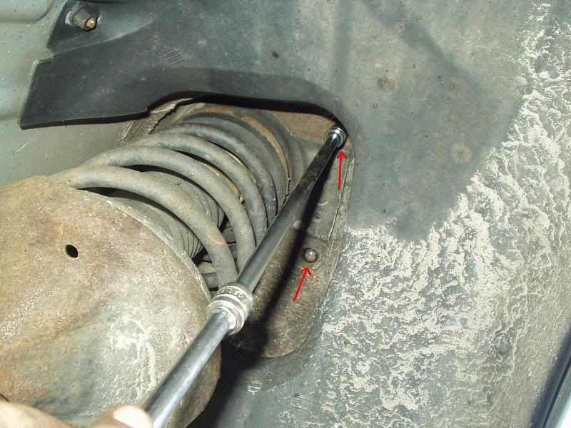

Guest Quadrat Posted June 26, 2008 Share Posted June 26, 2008 (edited) Er det de 2 små skruene i toppen du mener ? Bilde Sakset fra de klistra trådene øverst... Edited June 26, 2008 by Quadrat Link to comment Share on other sites More sharing options...
Guest POM Posted June 26, 2008 Share Posted June 26, 2008 Er det de 2 små skruene i toppen du mener ? Bilde Sakset fra de klistra trådene øverst... Nei dessverre. På denne stasjons vognen så er ikke demperen inne i fjøra. Det er bare en gjennomgående bolt som holder demperen (en oppe og en nede). Link to comment Share on other sites More sharing options...
