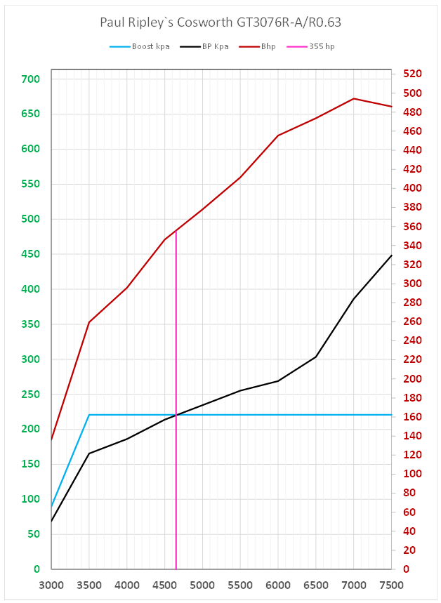

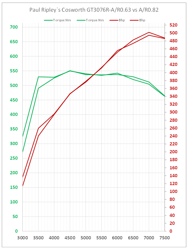

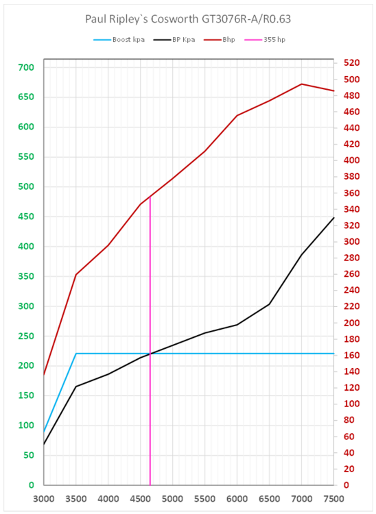

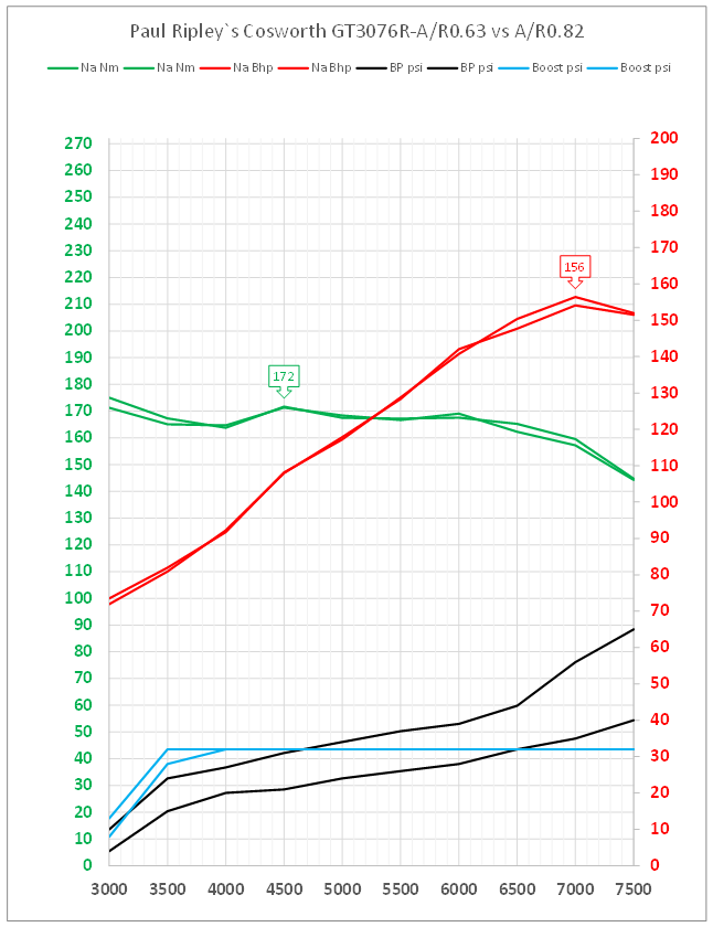

RS 1000 Posted November 20, 2024 Posted November 20, 2024 (edited) On 12/11/2008 at 11:26 AM, Tore_TJ said: Det jeg mente var at jeg ikke har satt meg noen tall enda. har sett kurven til Paul Ripley på passionford med den turboen samt AJC som var i Fastford nylig og de må sies og være bra, skal finne kurven..3076r med 63a/r Vært i kontakt med Mark Shead ang kamvalg. Jeg har TENKT å havne på ca400 på hjul og de råd jeg har fått sier 3071 er for liten og 35 er jo alt for stor å treig vil jeg påstå. så kan man lure på hva man skal gå for.. hvis turboen er problemet lurer jeg på hvorfor de klarer det i england. Fant ikke kurven men dette er da like godt. Paul Ripley's bremsing med 3076r både 82a/r og 63a/r. Som vi ser er momentet nesten det samme og skiller kun ca 5 bhp, men sabla forskjell i baktrykket.. 63 vil vel være bedre til en "hverdagsbil" 0.82 a/r turbine housing RPM Bst BP Torque BHP 3000 08 04 199.7 116.9 3500 28 15 360.5 242.7 4000 32 20 386.3 293.1 4500 32 21 404.9 348.7 5000 32 24 394.9 374.7 5500 32 26 394.4 414.7 6000 32 28 395.1 450.7 6500 32 32 389.6 483.7 7000 32 35 376.3 501.5 7500 32 40 341.3 485.4 0.63 a/r turbine housing RPM Bst BP Torque BHP 3000 13 10 238.8 138.1 3500 32 24 389.4 259.2 4000 32 27 388.3 297.5 4500 32 31 404.1 345.0 5000 32 34 397.0 379.7 5500 32 37 393.0 413.2 6000 32 39 398.7 457.9 6500 32 44 382.7 474.4 7000 32 56 370.8 495.6 7500 32 65 340.3 485.3'' ENDELIG! Denne A/R0.63 vs A/R0.82 turbinhus testen har jeg letet etter i årevis. Det de fleste nok lurer på er forskjellen i baktrykk: NB! Dette er IKKE en sveptest. Dette er testet i motorbremsebenk hvor motoren holdes igjen på hvert turtall til dette er stabilt så spool intensitet og respons forskjellen blir ikke avslørt. Å få en GT3076R turbo med A/R0,82 turbinhus til å levere 32 psi / 2,2 BAR ladetrykk på 4000 o/min. på en svep test er en ren glemmesak når den står på en 2,0L Cosworthmotorer med 500 hp kamakslinger. Vi stusser også på hvorfor ikke akkurat denne GT3076R turboen surger ihjel på PR 3,2 og 29 lb/min. som er klart utenfor kompressorkartet til den vanlige GT3076R turboen som har 6+6 kompressorhjul. Hva utgjør så dette turbinhusbytte i praksis på ett bremsepapir med BHP? Så tar vi også ett titt på "Den teoretiske sugemotoren" sine prestasjoner: Edited November 22, 2024 by RS 1000 Hovedproblemet med inkompetanse er at innehaveren sjelden er klar over dette selv. Vedkommende fortsetter derfor sitt virke med å ødelegge for alle dem som tar kontakt.

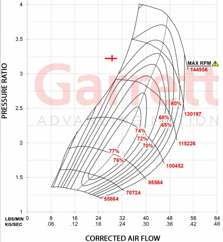

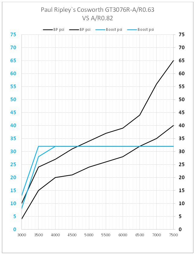

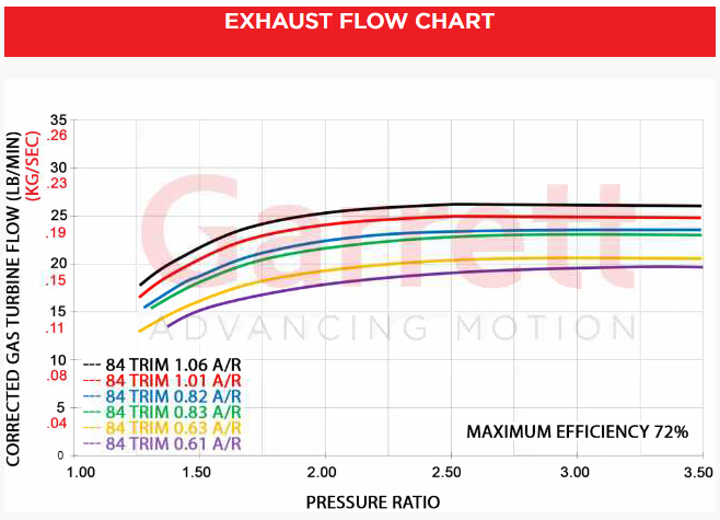

RS 1000 Posted November 20, 2024 Posted November 20, 2024 (edited) Så kan vi ta en titt på det tilhørende turbinflowkartet. Flødekapasiteten vises økende oppover på loddrett skala og trykket mellom eksosmanifold og downpipe øker vannrett til høyre. Som vi ser er det klin umulig å få mer enn ca. 20 lb/min gjennom ett A/R0,63 turbinhus. Uansett hvor stor trykkforskjellen mellom eksosmanifold og downpipe blir, så er det bom stopp når taket er nådd, som vi tydelig ser. Forskjellen i flødekapasitet mellom A/R0,63 og A/R0,82 turbinhuset er som vi ser ca. 15% og dette utgjør i dette tilfellet hele 25 psi / 1,7 BAR forskjell i baktrykk, som i praksis betyr nesten ingenting på bremsepapiret i dette tilfellet. Dobbler vi disse 20lb/min. og så sammenligner med kompressorsiden, da får vi 40 lb/min som ofte omtales som 400 hp. Som vi ser passerer baktrykket ladetrykket ved ca. 355 BHP så i praksis klarer man ikke fullt en fordobling av turbinhuseksosflow -> BHP. Tilbake til det første skjemaet ser vi 56 psi baktrykk på 7000 o/min. hvor maks effekt avgis. 56 psi / 32 psi = 1,75:1 i trykkforhold mellom eksoskanaler og innsugskanaler som faktisk slett ikke er så ille som man gjerne kan få inntrykk av innledningsvis her. Den helt minimale forskjellen i sluttresultat bekrefter dette. Edited November 20, 2024 by RS 1000 2 Hovedproblemet med inkompetanse er at innehaveren sjelden er klar over dette selv. Vedkommende fortsetter derfor sitt virke med å ødelegge for alle dem som tar kontakt.
