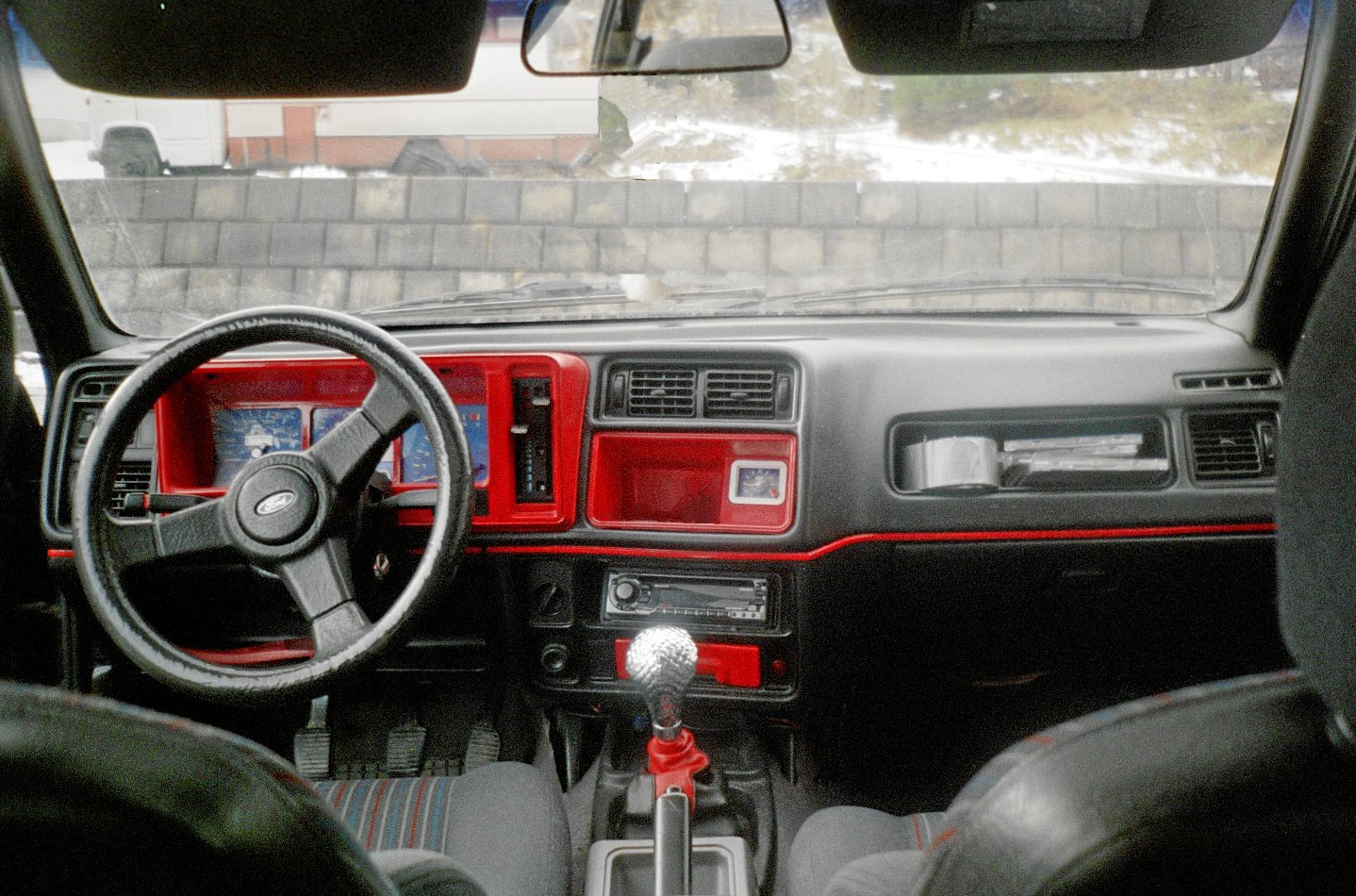

fennecen Posted July 2, 2008 Posted July 2, 2008 (edited) hattehylle og taktrekk er jo egentlig bare å trekke om i akkuratt den fargen du vil, ikke noe stor jobb d.mitt taktrekk var lyst, nå er det svart Edited July 2, 2008 by fennecen 94 mod RockFord Escort 1,8 si sport stv Fennecen Edition / Focus 2011 Titanium stv--------------------------------------------------------------------------------------------------------------------------
