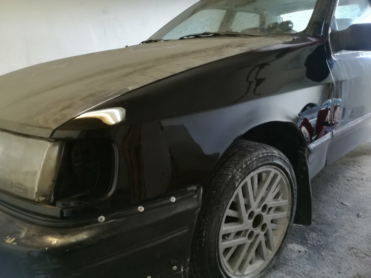

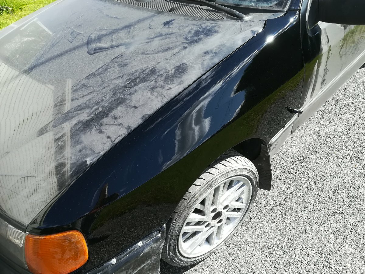

Har prøvd å fikse litt på en framskjerm med spraybokser. Foruten litt støv og appelsinhud her og der ble det ikke heelt ræv :D Har brukt 2komp klarlakk på boks så det skulle gå å slipe og polere.
  • Like 4
Se der ja, ble jo fint det der. Den 2-komp klarlakken en for kjøpt nå er faktisk bra. Morro med lakk når en får det til 👍
Du har kanskje noen tips ifht å blende inn rep områder du? Skulle flikka litt i ei hjulbue bak også, lurte på å matte ned hele skjermen og legge klarlakk over hele fjøla. Men usikker på hva som er best :)
14 timer siden, skrev SierraCL:
Moro å bli spurt om noe man egentlig ikke kan. Som du nevner, det er flere måter å gjøre det på men kan nevne de to jeg mener er de enkleste. Vask hele bilen, reparasjonsområdet og nærliggende panel tørkes så ned med siliconvask FØR en begynner noen som helst sliping.
Metode 1: Hellakk. Reparere skaden ferdig, matte så ned hele nærliggende panel med 600-800 papir. Vask rent. Masker resten av bilen. Legg så på et strøk base ca 5 cm ut over reparasjonen. Gjør dette to til tre ganger til du har full dekning med baselakk og utøk med ca 5 cm hver gang. Skulle det bli litt lakkstøv så bruk en klebeduk til å fjerne det. Legg så 2-komp klarlakk på hele panelet, et heng og så et eller aller helst 2 gode strøk.
Metode 2: Dellakk. Vask som nevnt. Reparer skaden. Beregne ca omfang av lakkområdet ved legge til 5 cm for hvert strøk base og det samme for hvert strøk klarlakk. Legg så til ca 30 cm utover dette og masker så resten av bilen fra dette området. Vask reparasjonsområdet. Base legges med 5 cm overlapp pr.strøk, det samme med klarlakken. Klarlakken avsluttes et godt stykke før maskeringslinjen (aldri lakke mot en tape, en får nesten aldri slipt vekk lakklinjen uten at en sliper hull i den originale klarlakken). Da har man fått et område med ny lakk og overgangene ny og gammel lakk våtslipes med 1200-1500 papir og poleres.
Dette er de to enkleste synes jeg men det fines flere måter å gjøre dette på men da er det enklere med sprøyte, blendere etc. Dellakkering er det vanskeligste en billakkerer gjør, særlig på dagens 3-sikts pearl eller candy-lakksystemer.
Har vist den siste metoden i denne tråden men den er ikke så bra da det er en vanskelig å ta bilder av de forskjellige stegene siden de blir så like. https://www.bilforumet.no/topic/310621-frem-fra-glemselen-audi-a6-c5-28-quattro/?do=findComment&comment=2966166
Tips til klarlakk: med et heng så menes et strøk som dekker godt men ikke for fyldig. Om det ikke blir helt glassklart gjør ikke noe, det kommer seg på strøk to. Når det første strøket er så herdet at en kan stikke fingeren på og den limer seg så er det klar for andre strøk (ha en liten bit med noe du prøvesprayer på, ikke ta på selve lakken 😄). Nå limer det første strøket seg til det neste, derfor kalles det et "heng". Andre strøket kan da legges tykkere og det da man får den glassklare overflaten. Med bokslakk så anbefaler jeg 3 strøk eller mer siden jen føler den som mer uttynnet enn vanlig lakk. En annen ting, les hva avluftningstiden og tempen er på lakken for om ikke løsemidlene får avdampet så kan man få små bobler eller missfarging, solventpops. Er det metallic-lakk så bruk helst 800 papir som siste slipning på filler og overgangssonen før base, grovere så kan man risikere at metallicen legger seg ned i slipemerkene. Ren farge-base så er det ok med 500-600. Lykke til.
Takker for skikkelig utfyllende svar :D Anser metode 2 nesten krever klarlakk fra før og det har ikke en svart sierra tror jeg? Har prøvd å polere mattslipt lakk der før uten hell... Heldigvis en fin bil å øve seg på, den er too far gone uansett :)
Bare hyggelig. Begge metoder kan benyttes om det er tettlakk (en stegs lakk er enkelt forklart klarlakk iblandet pigment) men blir best om man hellakkerer panelet og følger prinsippet jeg forklarte for klarlakk. Forslip med 500-600 papir på tettlakk. Husk å vaske rent for slipestøv før lakk.
