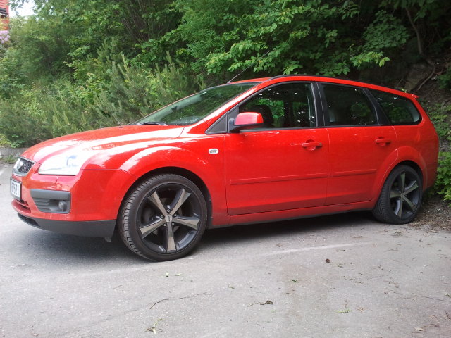

  22. Tenkte og få sjekket spissingen det er greit og få gjort uansett, men jeg tror bilde lyver litt forhjulene går ut til hjulbuene.
  23. Hei Har Nokian dekk. Bilde nr: 2
