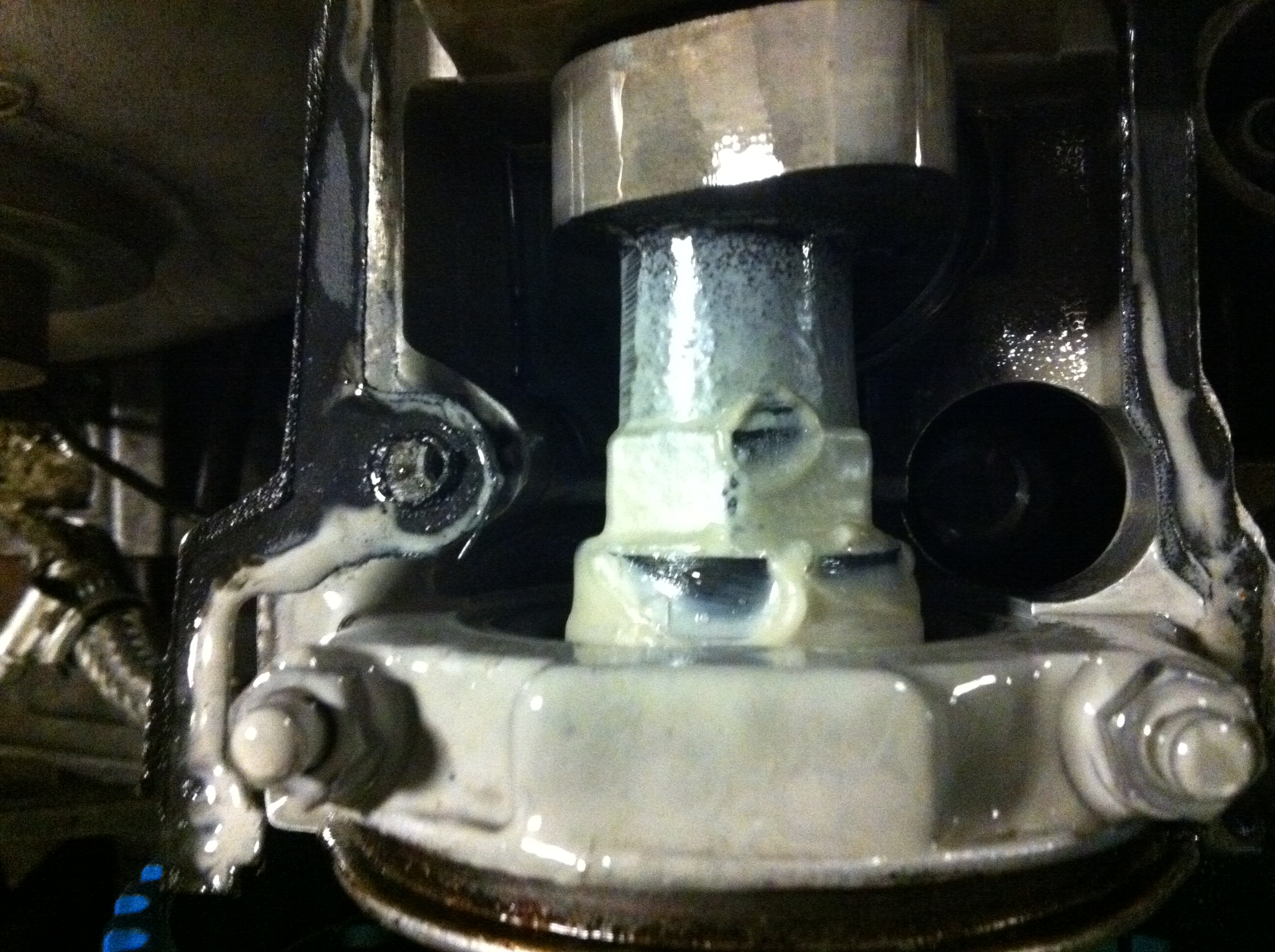

  1. det forsvinner vann, skal ta den opp idag og titte litt. Håper det bare er toppakning som er gåen
  2. Ja ****, trengte nok ikke ekstra smurning gitt
  3. Litt nervøs på sprekt blokk, men det finner jeg ut etter jeg har tatt av toppen. Takk for det =)
  4. Hei! Slenger ut ett bilde. tømte olja og da kom først masse kjølevann, så kom det olje, så kom det litt lysere brun olje. Sttemplene ser bra ut 'tatt ut plugger'. Skal ta av topp og se nøyere etter, har en følelse av att den kanskje har fått feil olje eller har frøsi. Noen forslag?
