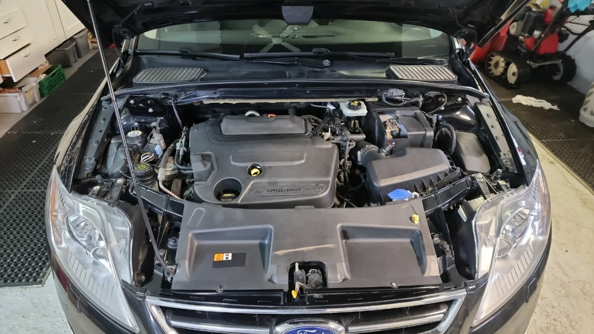

Ingenting er som å høre lyden av en motor som har fått ny olje med filter. Bytter hver 15000 km, men siste skift idag ble gjort etter 10000 km, dette da vinteren innebærer mye kaldstart. 🐣🐤 20240328_111624.mp4
