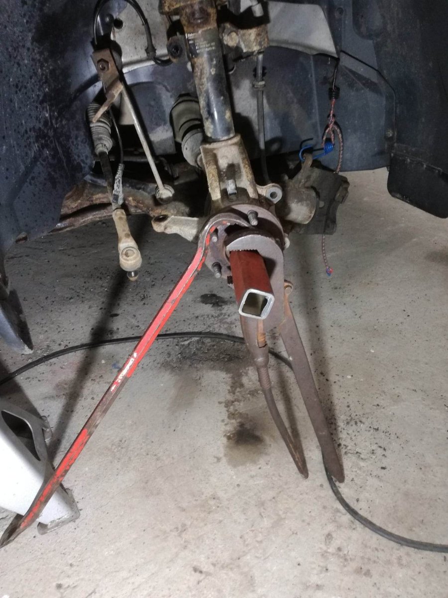

  1. OK grcossie, ser vel det nå, men når en er en novise på dette så er det ikke så greit. Fortsatt ingen som vet hvorfor en bruker slike tynne muttre?
  2. Oppdatering: Tilpasset et firkantjern slik at det passet med mutter. Ved hjelp av diger rørtang på firkantjernet og brekkjern som holdt navet i ro , kom mutteren løs. NB! samme tykkelse (3mm) på innerste mutter som på de andre tre.
  3. Hei Er i ferd med å bytte fjær på høyre side foran på min Ford Mondeo 2002-modell, men har støtt på et problem med navmutteren. Det er ikke bare en mutter, men 3 tynne utenpå den innerste. De tre ytterste er bare 3 mm tykke, den innerste har ca 5-6 mm dybde som feste for koppnøkkel og sitter som bare det. Noen som har vært borti dette oppsettet med flere muttre og hva er hensikten? Ønsker også tips om hvordan jeg skal få av denne mutteren. Bruker elektrisk slagmuttertrekker, men siden feste i mutteren er så lite, har det lett for å glippe. Har forsøkt å varme opp bare mutteren med varme fra propanflaske, men det har ikke gitt resultater. Blir vel for pinglete med propan. Ender vel med å skifte drivleddet....
