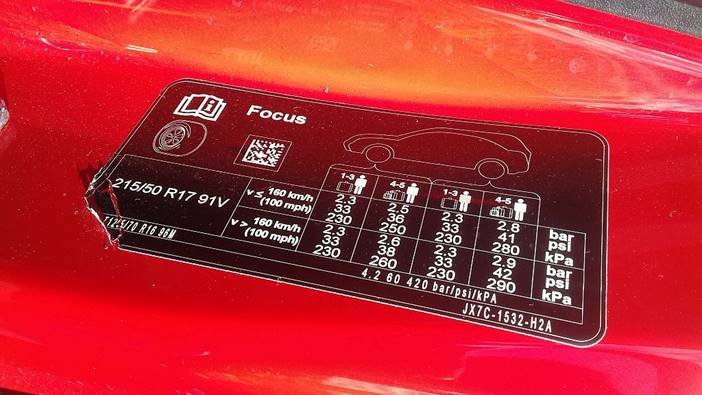

  2. Sendte deg en melding med reg. nr, her er et bilde av den:

  4. Takk for svar! Har vært sent ute med å oppdatere her, var nylig innom og fikk oppdatert software, ikke sikker på akkurat hva som ble oppdatert, men feilen ser ut til å være borte. Har aldri hatt Ford før og må si at det er et par andre ting jeg reagerer på, har selv vært i bilbransjen i noen år og jobbet med forskjellige merker, men ikke opplevd følgende: - På frontfanger ved høyre hjulbue er det to feil i lakken, det er et par "søkk/knekker" på ca. 3 cm i lengde, de er vanskelige å se og synes bare i bestemt vinkel og lys. Viste dette til forhandleren og fikk som svar at hvis det hadde blitt oppdaget under klargjøring ville det blitt opprettet en sak, men nå blir det ikke gjort noe med hvis det ikke er synlig 3 meter fra bilen. De sa at alle biler har noe slikt og at det ikke er noe å gjøre med. - Så en annen bagatell; dekal ved førerdør som viser riktig lufttrykk var flerret opp i hjørnet da jeg kjøpte bilen og forhandler har funnet delenummer (2197598), har prøvd å få tak i det siden september hos forhandler og Ford sentralt, men de sier det er en factory only del itil Focus og Fiesta som ikke kan bestilles. - Den ble levert med folie på bakfangeren som beskyttelse og kostet 270, den har nå løsnet for tredje gang, fikk beskjed om at de er dårlige og blir slik etter hvert uansett. - Har fremdeles problemer med varmetråder i bakrute og batteri. Synes dette er irriterende da man kjøper en ny bil og selve bilen er grei, men vet ikke om det blir Ford neste gang.
