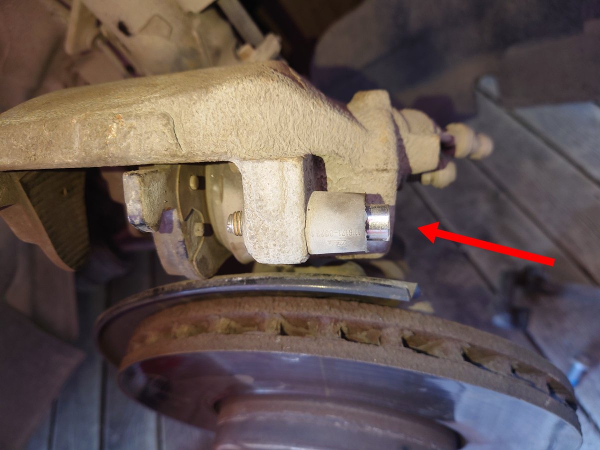

  5. Er disse glideboltene som skal smøres? Er nok et tynt lag rust, blei endel gugge med 556 på..
  6. Knalltips, takk ✌️✌️✌️

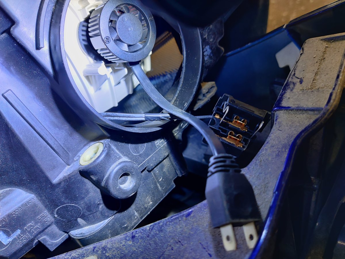

  12. Kan ikke se hvordan feste LED pæra. Den sitter på plass men er ikke festet. Gummilokket vil ikke holde den fast, men det er god plass til pæra til tross for at bakdelen er stor med kjøling og elektronikk. Den originale kontakten som skal i halogenpæra fester også pæra via et spor med et *klikk*. Dette festet skal nå i kontakten på ledningen til LED pæra, slik at LED pæra ikke får noen hjelp til å holdes fast. Er det noen løsning på dette?? (Lyset synes å være som natt og dag ift Halogenpæra som er av typen *Nightbreaker*)

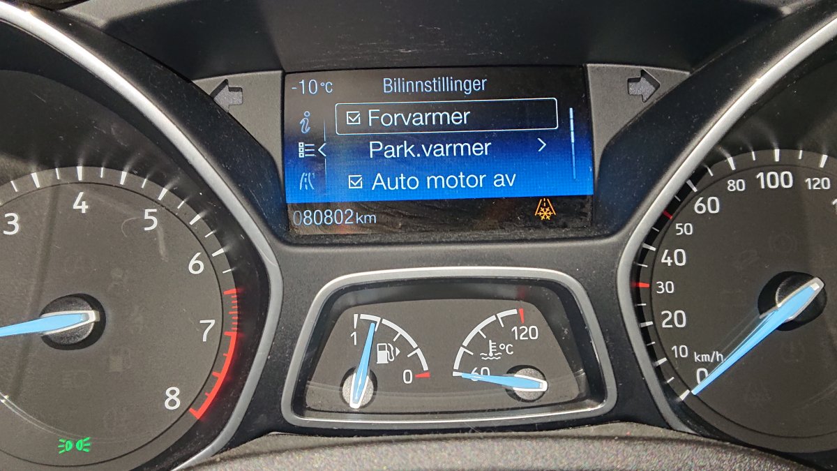

  20. Oppdaget at i stilling "0" blir kjørelysene stående på selv om det blir mørkt. Altså 15w' trådene i langlyspærene. Hva kan dette skyldes? Litt usikker på hva menypunktet "nærlys" skal gjøre men det har ikke innvirkning på dette.
  21. Jeg trur ikke den starter, medmindre den er fullstendig lydløs. Kan det være at bilen ikke har denne funksjonen tiltross for menypunktet?
  22. Hvordan fungerer forvarmeren? Det er i hvertfall INGEN lyd fra den, merker heller ingenting til raskere oppvarming av motor!) Parkeringsvarmer fungerer ok ( Eber )
