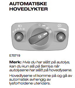

:-) Glemte å poste i stad. Var ute og testet. Automatisk kjørelys fungerte fint i mørket.

ok. Hva var grunnen til at lysene lyste på "auto" etter at jeg hadde kjørt, men ikke da jeg startet? Skrur de seg på når det blir mørkt?
Jeg har en S-max fra 2006 som ble importert fra Tyskland i 2009. Den har ikke automatisk kjørelys, i alle fall ikke som jeg finner ut av. Jeg har slik bryter (bildet fra norsk manual for S-max) Når jeg starter bilen, og har den vridd helt til høyre (automatik), så tenner ikke lysene på bilen. (Dagslys ute) Når jeg setter bilen i gir og kjører, så tenner de heller ikke. Men jeg hadde kjørt en tur i stad, og da hadde jeg lyset skrudd på manuelt, men vred det over i automatikk da jeg parkerte. Lot motoren svive, og så at de da lyste som normalt. Fremdeles daglys, men start på skumring. Skrudde så av motor, hadde lysbryteren fremdeles i automatikk, og startet den igjen. Prøvde å kjøre 20 meter. Fremdeles ikke tent. Hvordan skal dette fungere? Jeg trodde vi måtte ha nærlyset på alltid i Norge. Stemmer det? Må bilen omprogrammeres for å få "norsk kjørelys"?
