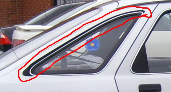

jeg leter etter denne gummilista til min ford sierra. Noen som har et par liggende til overs som jeg kan få kjøpe? Ta kontakt med meg på # 416 16 686

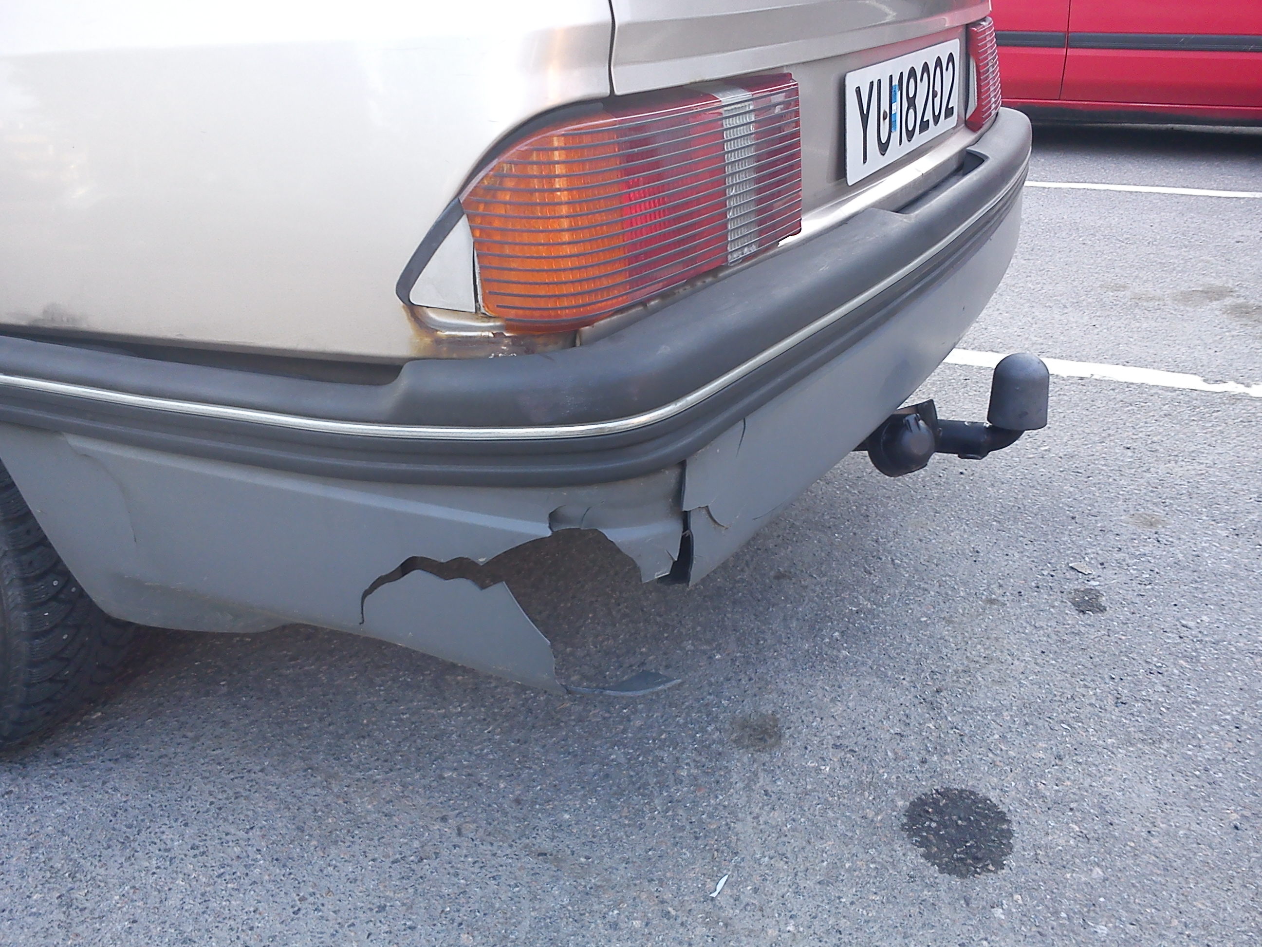

Jeg ønsker og få kjøpt bakfanger og begge baklyktene til min kjære sierra. Som bildet viser så er det Ghia lykter som trengs. Det er i alle fall de mer prekære tingene akkurat nå. Alle forslag mottas med takk. Farge er ikke så viktig, det er viktiger for meg å få bilen hel enn i riktig farge først. Å så kommer lakk ol etter hvert.
