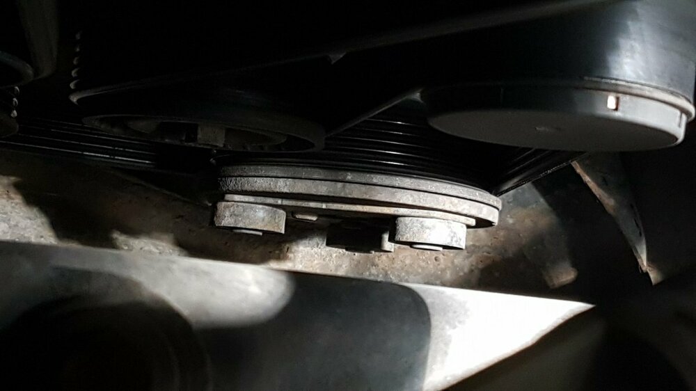

Ok. Hvordan måler man gjennomgang i kontakten til clutchen?
Ja ser at ytre del ac clutchen er der, det hender skrua som holder den på plass, skrur seg løs og delen faller av, men her er den ok. mål gjennomgang i kontakten til clutchen for å se om det kan være brudd fra kontakten til clutchen
Da skuller den slått inn ja, kan du ta et bilde av clutchen?
Nå har jeg målt at den ene clutchkontakten får jording og den andre clutchkontakten får pluss fra relé når jeg jumper reléet. Da skulle vel clutchen slått inn? Hva kan være galt?

Ja det skal man,
Ok, takk. Skal man kunne måle kontiunitet mellom gods på bilen og clutch kontakten? Siden jeg ikke hører clutchen koble inn når jeg jumper reléet mistenker jeg brudd i jordings ledningen.

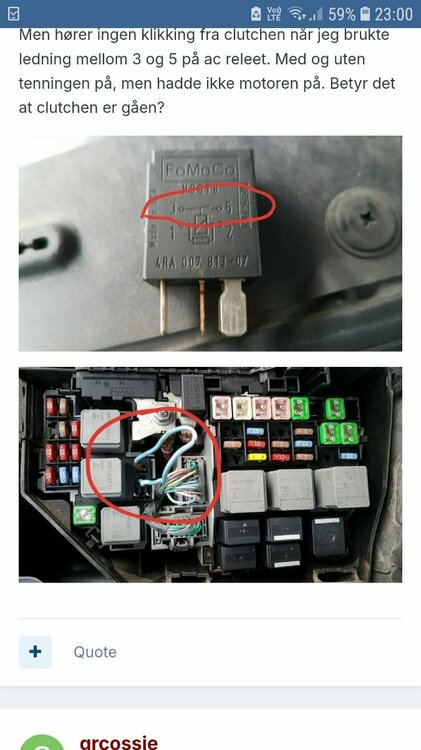

Kan det være denne orange og hvite ledningen?: Skal jeg kunne måle kontiunitet på trykkbryter koblingen? Det er 3 pin-kontakt. Jeg jumpet alle kombinasjoner en etter en. På en av kombinasjonene ville ikke motoren starte og fikk opp motorfeil. Skal kompressoren begynne å gå eller clutchen koble inn dersom jeg kobler pluss og minus på kontakten til kompressoren? Kontakten går til de to store i reléet her:

Ja jeg prøvde å jumpe mellom de to store ifjor (se screenshot fra forumet). Da mistenker jeg brudd i jord-ledningen mellom relé og pcm. Men jeg vet ikke hvor i pcm jeg skal måle fra?
Oki, men har du nå prøvd å jumpe mellom de 2 store på rele sokkel og sett at clutchen får strøm og kopler inn?
Takk. Jeg prøvde det men det var ikke spenning på noen av kontaktene i relé holderen. Jeg hadde på motor og ac da jeg målte.
Du tar rød målepinn på batteri pluss og sort målepinn i en av de tynne på releholder, så måler du spenninga

Hvordan måler jeg om det er jord? Starter motor og ac og måler kontiunitet mellom batteri minuspolen og en av kontaktene i relé holder? Hvor i pcm styres jord?
Ja det kan det være, du må måle om du får jord der når du slår på ac, du må også ha pluss på den andre lille pluggen i releholder. Får ikke lagt inn bilde av den kontakten desverre
